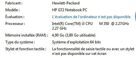

  6. SZEhili Messages postés 20 Statut Membre
    Alors c'est un HP G72 notebook pc sous windows 7 64 bits

  7. kaneagle Messages postés 86302 Date d'inscription   Statut Modérateur Dernière intervention   14 692
    Le no. du modèle est incomplet, G72- ....?
