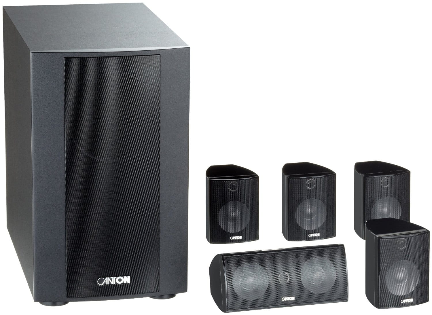

Ayant fait l'acquisition d'un ampli pioneer 528K et d'un ensemble d'enceintes CANTON MX120, j'ai un soucis de branchement du subwoofer.

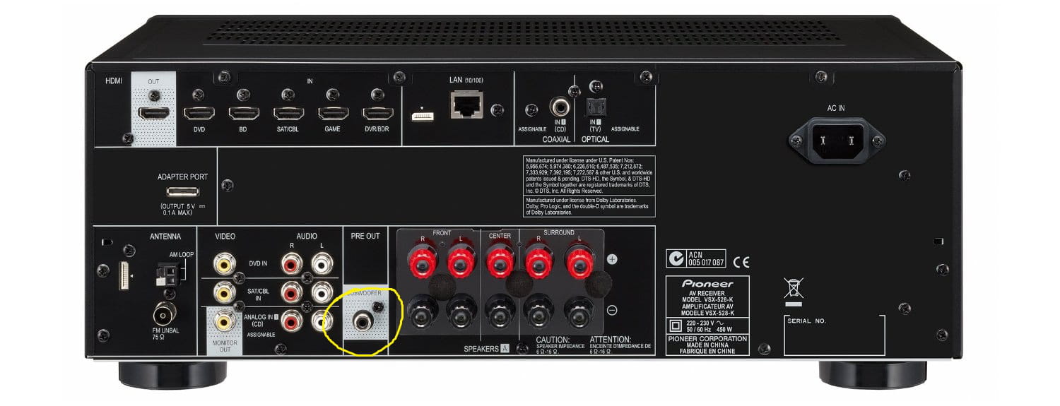

Sur l'ampli j'ai 5 entrées correspondantes aux enceintes et une entrée type jack pour le subwoofer. Alors que ce n'est pas le cas sur la sortie du subwoofer que j'ai acheté.
Est-ce que quelqu'un peut éclairer ma lanterne svp.

les borniers à vis sont des entrées "haut niveau"
les RCA des entrées Ligne.
Ta sortie jack Subwoofer est marquée "Pre out", et doit donc également être au niveau ligne.

Sur ton caisson, le RCA rouge est labellé "R/Mono".
Si cette sortie subwoofer est bien au niveau ligne ("pré amplifié" ça veut tout et rien dire...) Tu n'as qu'un seul sub, pour moi tu dois simplement trouver un câble Jack 6,35mm / RCA mono (un seul jack et un seul RCA) et relier ton ampli au caisson, et roule. -
