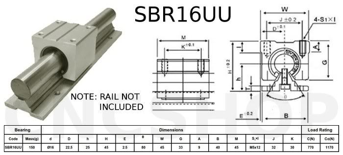

Merci de la réponse, entre temps je suis tomber sur une autre fiche technique http://i795.photobucket.com/albums/yy240/silvers-123/sbr16uuspecswmsmall.jpg qui indique le la charge maximale est de 770 N, ce qui fait 78 kg et qui est déjà plus raisonnable.
Il s'agit bien de porter 500 g, donc effectivement ça devrait être bon !
