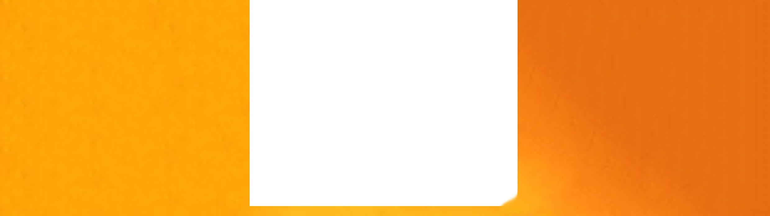

Editant actuellement une image sur CS6, je voudrais un conseil pour combler ce carré blanc, de sorte que les deux côtés se rejoignent. Je ne sais pas trop comment expliquer cela, mais que ces deux couleurs n'en fasse plus qu'une au milieu, afon que ça forme un beau dégradé. L'outil dégradé de base ne fonctionne pas car les deux côtés ont une certaine texture que je souhaiterai conserver, et que l'outils dégradé ne prends pas en compte.
Je sais que tout ça n'est pas très clair, ainsi je reste à votre disposition si vous ne comprenez pas tout,
Merci beaucoup !
Merci beaucoup !

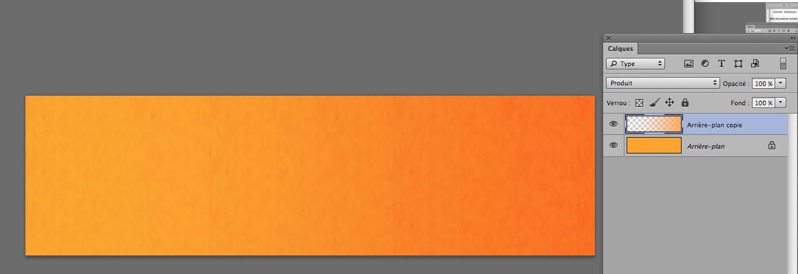

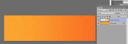

Sélectionne la partie gauche de ton image (jaune).
Menu édition ---->Utiliser comme motif.
CTRL+A (ou CMD+A), remplir avec le motif.
Dupliquer ce calque.
Le passer en produit.
Outil gomme : épaisseur 5000 px - dureté 0.
Tu vas obtenir un grand cercle.
Positionne-toi jusqu'à ce que le cercle de la gomme apparaisse et clique une seule fois.
Ça va turbiner, mais pas longtemps.

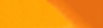

Merci pour vos réponses !
J'ai utilisé la méthode de Red1 qui à parfaitement fonctionnée.
Merci à tous !
