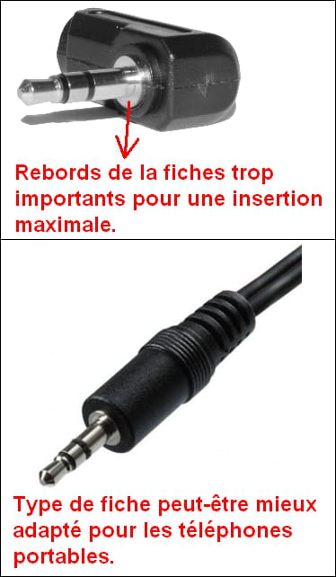

Je penserais à un petit problème physique/pratique, je m'explique :
J'ai vu que la partie où se trouve la prise casque est arrondie, si tu mets une fiche écouteurs en L, il y a peut-être une partie de la fiche elle-même qui empêche que celle-ci soit complètement insérée dans la prise.
Cela n'arriverait peut-être pas avec une fiche droite.
Explication en image :
Ceci n'est qu'une suggestion, pas une affirmation, mais si ce n'était pas ça, ça aurait le mérite d'éliminer une cause.
