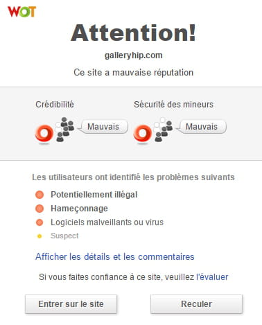

Bonjour a tous j'explique mon problème en fait tout a l'heure je regardais des images sur google images et je voulais donc mon image en plus grand donc j'ai cliqué sur rechercher d'autre image sur cette même image ce qui m'a amené vers une autre page google qui me conseillé des images sauf que de la je ne voyais pas la réputation WOT donc j'ai fait clic droit puis ''affiché la carte de score WOT'' qui m'a dit que c'était vers donc j'ai cliqué dessus mais sauf que arrivé sur le site de cette image,WOT m'a dit que le site avait une mauvaise réputation et donc m'a laissé le choix en entre reculer ou entrer sur le site.
J'ai fait reculer et ça m'a ramené sur l'image qui m'a ensuite ramené sur le site donc j'ai fait retour. Mon problème vient du fait que maintenant j'ai peur d'avoir un virus sur mon ordi sachant que sous le truc de réputation WOT lorsque je suis tombé sur le site il y'avait d'autre truc en rouge du genre ''hameconnage'' etc...

Ah oui derniére chose le nom du site ou m'a mené l'image que je cherché était galleryhip. Vous avez une petite idée dessus ou pas ?
Non je ne connais pas, tu as dû avoir ce type d'avertissement (voir ci-dessous), de toute façon je ne pense pas qu'il y ait d'inquiétude à avoir :

Voila exactement c'est surtout le ''Potentiellement illégal qui me fait peur'' bien sur je n'ai jamais appuyé sur ''entrer dans le site''
