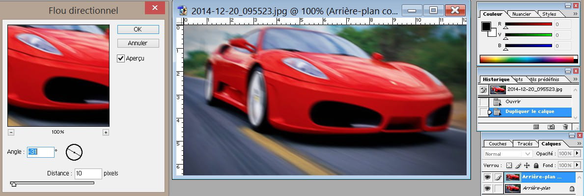

    pour cela tu dois selectionner la route (outil plume ou autre)
    puis tu vas dans filtre -> atténuation -> flou directionnel
    puis tu choisis l'angle et l'intensité

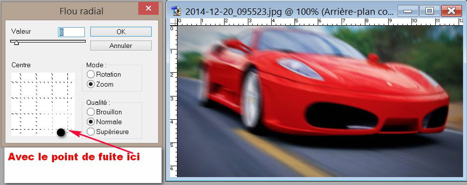

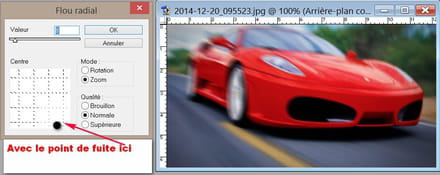

    Ou alors tu tapes "effets de vitesse sur photoshop"sur Google bien sur, et tu auras pas mal de solutions,en utilisant par exemple le flou radial ,et en réglant "zoom",et origine du zoom

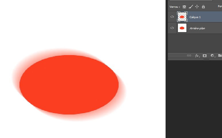

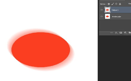

    en faisant un calque par copier de la sélection et en appliquant le flou à l'arrière-plan, le flou va aussi s'appliquer à la voiture restée sur l'image d'arrière-plan, ce qui va donner ça
    pas bon!

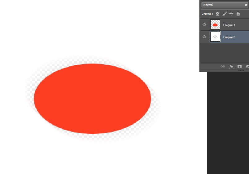

    en faisant un calque par couper, il n'y aura pas de traces de la voiture puisqu'il n'y en aura plus sur l'arrière-plan mais il y aura des vides:
    pas bon!
    deux solutions:
    soit faire un calque par couper et combler le vide laissé par l'objet avec le tampon de duplication avant d'appliquer le filtre (pas besoin d'y apporter beaucoup de précision, le filtre effacera les imperfections)
