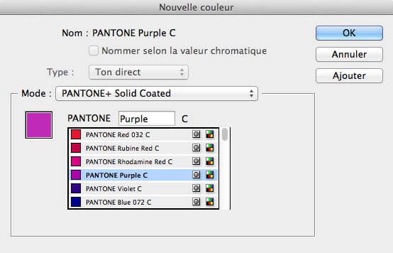

Pour créer une 5e couleur, il faut qu'elle soit en pantone ton direct.
Pour Indesign : nouvelle couleur--->Tons directs--->Pantone solid coated.
Sous Illustrator, voir dans la bibliothèque de nuances et ajouter la série pantone choisie.
