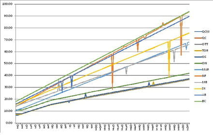

                                  en faisant un graphique des tarifs on obtient :
                                  qui laisse apparaître des stalactites qui semblent indiquer des anomalies de tarification.
                                  exemples : MB59, AB63, AB74, NF121, NF150, SK186, MB192, NF200, MAR206 pour les plus importantes.

                                    1. Je dis simplement que le tableau de données de tarification nationex B12:M230 contient des valeurs incohérentes.
                                      J'en ai indiquées quelques unes.
