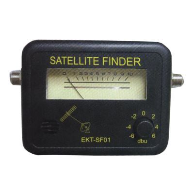

Ce logiciel ne permet qu'un pointage approximatif de la parabole.
Il faudrait donc utiliser un pointeur afin de s'aligner au mieux sur le satellite.:
https://media.castorama.fr/is/image/Castorama/3327964260699_01P
N'oublie pas qu'il faut aussi régler l'inclinaison de la tête de réception en la faisant tourner autour de son axe ( dévisser légèrement les fixations ) .

Donc si j'ai bien compris, je dois mettre le câble actuellement relié à la parabole d'un côté du pointeur et le câble qui est relié à la TV de l'autre côté ?
Si c'est bien ça, je vais devoir défaire le câble encastrer dans des baguettes à ras du plafond, le faire sortir dehors pour atteindre le toit, soit environ 30 m... yayail... mission impossible, le câble fait à peine 10m ! Non j'ai surement rien compris, rassure moi ! -
ModérateurNan , sur le toit :
Tu dévisse la fiche F du LNB et tu la visse sur le pointeur ( entrée vers le récepteur).
Si ce n'est pas fourni avec le pointeur, prendre 50 cm de câble coaxial et y monter à chaque bout une fiche F.
Brancher une de ces fiches sur le LNB, l'autre sur le pointeur à l'entrée LNB.
Allumer le terminal .
Régler la parabole pour que le pointeur indique un maximum de signal.
Régler au besoin le pointeur afin d'éviter que l'aiguille ne tape en butée.
Faire tourner sur son axe le LNB dans un sens puis dans l'autre, là aussi pour avoir un maxi de signal.
Démonter le tout après réglage et rebrancher la fiche F au LNB.

ModérateurTu peux aussi faire ton réglage en utilisant les barregraphes du terminal mais il faut être deux , un en haut qui bouge doucement la parabole et l'autre en bas qui dit oui , qui dit non etc mais il faut pouvoir communiquer ( talkiewalkies, téléphone ...)
L'avantage , c'est que tu peut régler en qualité alors que les pointeurs d'entrée de gamme ne le permettent pas...
