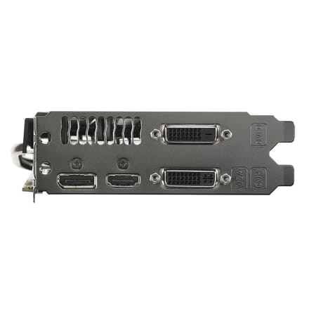

Je souhaite adapter ma wii sur mon PC, mais avec tout ce que je lis sur le net je n'arrive pas à savoir ce qui fonctionne ou pas.
Je n'ai pas envie non plus de débourser trop d'argent dans l'achat d'un botier "magic" à 100€.
Pour info j'ai une carte graphique Nvidia GTX 660 voir la photo. Je branche actuelement mon écran PC sur le port DVI-D.
  1. Tu veux brancher ta wii sur ton pc ? ou sur ton écran de pc ? Parce que ça ne mènera à rien de brancher ta wii sur ta carte graphique les prises que tu as sur ta carte graphique sont des sorties et non des entrées. Tu aura donc besoin d'un boitier "magique" à 100€ si tu veux capturer les images provenant de ta wii. Si c'est bien ça que tu veux faire
    1. Ha oui effectivement j'avais pas pris en compte que ma carte graphique avait que des sortie ^^.
      Non je souhaite brancher ma Wii sur mon écran pour qu'il remplace ma télé.
      Merci de ton aide.
