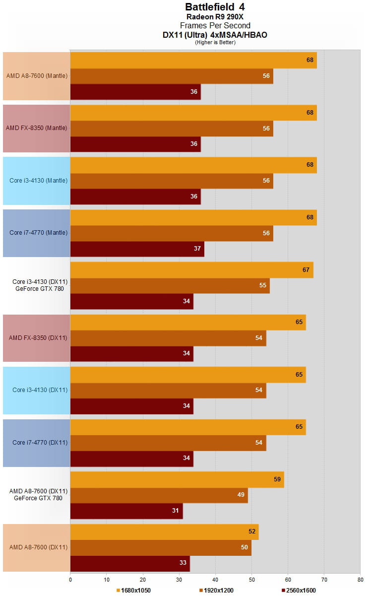

    Si tu as des doutes, benchmark i3 4130:

  18. Utilisateur anonyme
    Bonsoir Greypearl,
    Ce benchmark a été réalisé avec une R9 290X, qui si je ne m'abuse a beaucoup plus de puissance qu'une 270X.
    Un crossfire de R9 270X peine d'ailleurs à égaler les performances d'une R9 290X :
    http://www.ocaholic.ch/modules/smartsection/item.php?itemid=1359&page=4
    Difficile de croire dans ces circonstances que le rendu en jeu sera aussi concluant.
    1. GreyPearl Messages postés 648 Statut Membre 83
      Je sais que ça a été réalisé avec une R9 290X...
      C'est pour comparer avec d'autres CPUs! Rhololo..
    2. GreyPearl Messages postés 648 Statut Membre 83
      "Difficile de croire dans ces circonstances que le rendu en jeu sera aussi concluant"
      Regarde cette vidéo : https://www.youtube.com/watch?v=l_MPb7Rinq0
      Moyenne de 80FPS.
      Renseigne toi un peu, et je le répète encore une fois, que le benchmark que j'ai publié était pour visualiser les perfs de l'i3 4130 par rapport aux autres processeurs. La carte graphique n'influence en aucun cas les performance du processeur dans ce genre de benchmark, donc ta remarque est inutile et obsolète.
      1. Utilisateur anonyme > GreyPearl Messages postés 648 Statut Membre
        Tout le monde a le droit à l'erreur et nul besoin d'être aussi agressif. Je n'ai jamais compris pourquoi certains forumers pouvaient témoigner d'autant de mépris envers les autres...
        C'était un commentaire relatif au rendu en ultra sur i3+270x UNIQUEMENT avec un brin de scepticisme.
        Pour ce qui est de la vidéo j'y consens, mais elle a probablement était réalisée par un pro avec une optimisation sans failles, on ne pas donc pas garantir exactement le même résultat une fois la config montée.
