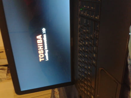

  6. Thomasmeca Messages postés 14 Statut Membre
    voilà l'ordi reste comme ca meme en appuyant sur F2 F8 ou 0
    1. mohshadow Messages postés 3013 Statut Membre 1 691
      Nous sommes d'accord sur le moment où il faut appuyer sur F2.
      Tu pars depuis un PC hors tension, tu appuies sur power, et directement après tu appuies sur F2. Il arrive que le temps d'acquisition de la touche de commande soit trèèèèès court.
    2. Thomasmeca Messages postés 14 Statut Membre
      oui c'est ce que je fais et ca fonctionne pas
