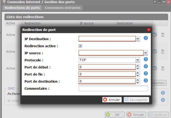

et pour le gérer de mon travail j'aimerais y avoir accès de mon Windows en SSH j'ai donc installer putty et en local ça marche lorsque je rentre une adresse du type 192.168.1.xx sur le port 22
Mais lorsque j'essai de mon travail cela ne marche pas ( pour 192.169.x.x c'est normal mais j'ai essayer avec l'adresse de ma box révolution cela ne marche plus)
quelqu'un peut il m'éclairer sur les procédures à suivre
que cela soit sur Debian ou sur ma freebox revolution OS 3.0
je vous ai mis le screen de la ma page de configuration de ports de ma freebox
en sachant que sur mon debian le ssh passe par le port 22 je ne l'ai pas changer pour le moment
PS: connexion en ssh en local ne marche plus j'ai dus toucher un truc qui fallait pas ><
Merci d'avance pour vos réponses

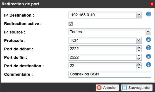

    Il faut faire ce qu'on appelle du port forwarding.
    En gros, il faut dire à ta livebox que si quelqu'un demande a accéder à ton IP (externe) sur le port SSH, il faut rediriger la demande vers la machine debian.
    Une personne à fait la même chose mais pour accéder à son NAS ici :
    http://plopplop.fr/blog/reseau/faire-des-redirections-de-ports-sur-une-freebox/
    Il suffit donc se faire la même chose mais en oubliant pas d'utiliser tes IPs à toi, et de mettre le bon port pour le SSH (pour toi, le port 22)
      Il faut que tu configures ta Freebox comme ça :
      En prenant soin de bien mettre la bonne adresse de ta machine (ici changer 192.168.0.10 par l'adresse de ton PC).
      Ensuite, il te suffira de configurer Putty avec ton adresse IP publique (celle-ci) et le port 2222.

          Montres-nous une capture d'écran de tes règles dans la Freebox (en masquant uniquement ton adresse IP publique (l'adresse IP privée (192.168.0.xx n'est pas préjudiciable)).
          Montres-nous aussi tes réglages dans Putty (là aussi masque ton IP publique avant).

      2. Rectification cela marche avec l'adresse ipv4 de ma box 88.x.x.xs sur le port 2222 !
        Merci beaucoup
