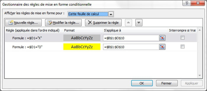

J'ai tout un tableau de prospection avec dans la dernière colonne (O) un code en fonction du résultat d'appel, que j'accompagne d'un code couleur sur la ligne de B à O inclus.
Soit pour "O" dans la dernière case : toute la ligne est jaune
et pour "X" " " " " grise
J'ai bien réussi à faire une mise en forme conditionnelle pour la case seule, mais comment étirer la couleur sur une sélection donnée ?

  1. Salam Chrystelle.
    Une image vaut mieux que mille discours !
    NB : En supposant que les données vont de B1 à O10.

      Au lieu de sélectionner seulement la dernière cellule , sélectionne de B2=>O2, et applique ta condition =02="O"
