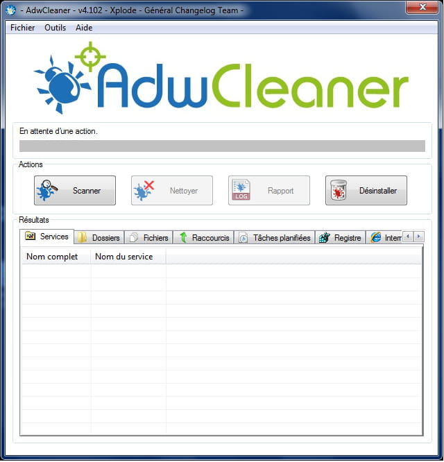

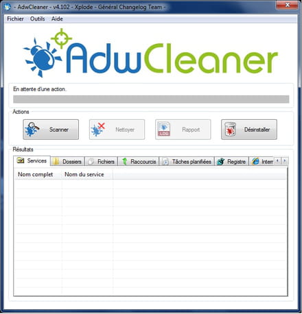

    8- toujours en 'mode sans échec avec prise en charge réseau' installer aussi le programme 'ADWCleaner', le mettre à jour
    9- lancer un 'scanner' puis 'nettoyer'
