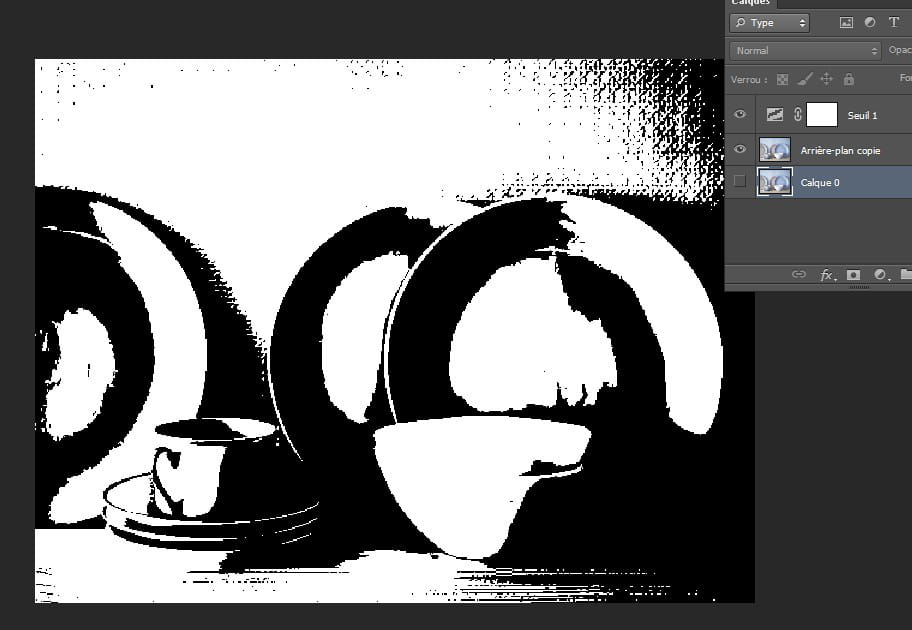

  2. après le réglage seuil comporte des zones blanche et des zones en niveau de gris
    après un réglage seuil, il n'y a pas différents niveaux de tons, il n'y a que du blanc et du noir
    tu voudrais colorer le noir avec différentes couleurs, c'est ça?

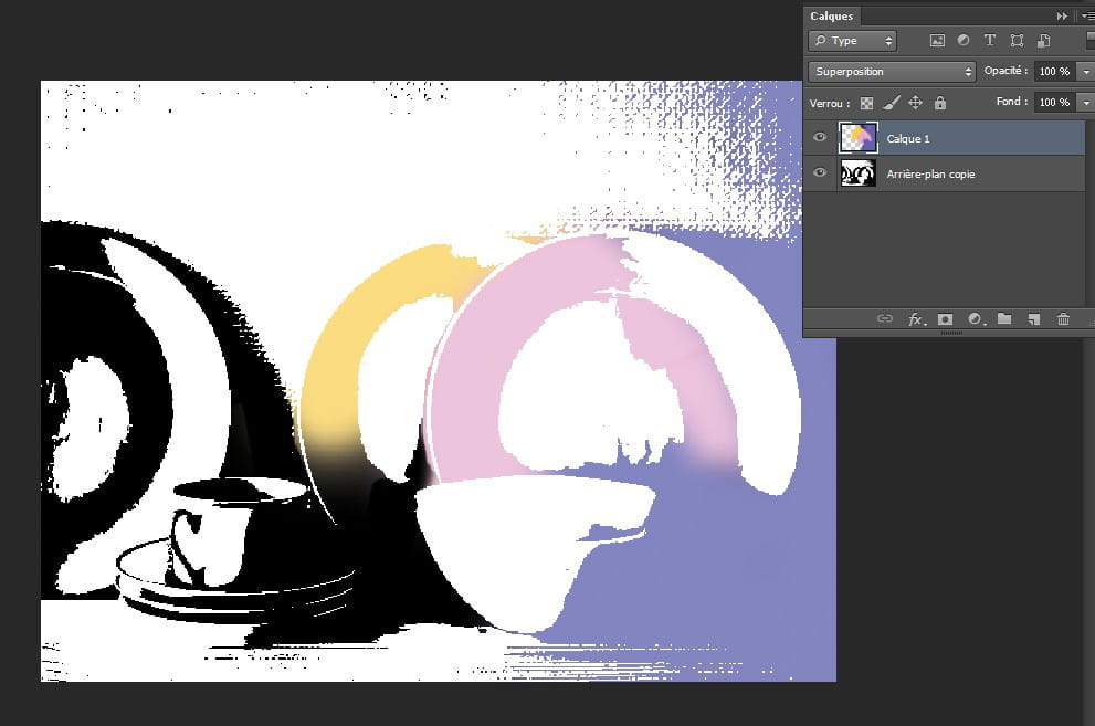

      pourquoi ne pas mettre ensuite ton image en CMJN, créer un calque au-dessus, le mettre en superposition et peindre, tout simplement?

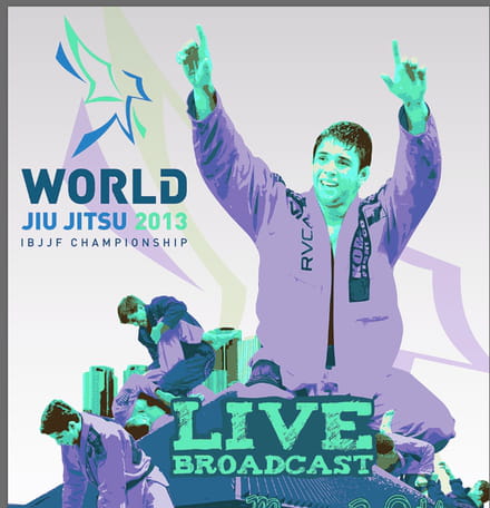

    3. http://www.cjoint.com/data3/3KskETuN50y.htm
      il se peut que je me trompe dans mon raisonnement mais voilu l'effet souhaité
  3. ce qui te donnerait ça:

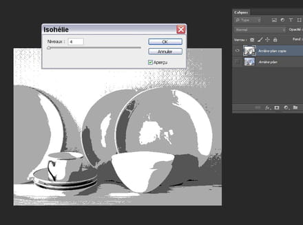

      mais là, tu as vraiment des niveaux de gris
      et ça, tu ne peux pas l'avoir avec le réglage seuil
      il faut passer par l'isohélie

      2. tu peux évidemment choisir le nombre de niveaux, le résultat coloré en dépendra
        tu peux également améliorer le rendu de l'isohélie avec une diffusion anisotrope et une accentuation
      3. ça va sans dire, plus tu auras de niveaux, plus tu auras de tons différents
        mais attention, trop de niveaux détériore la netteté

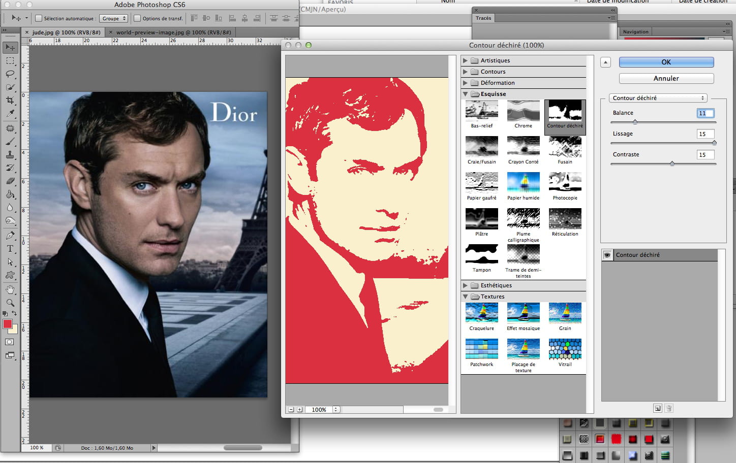

        Là par contre dans Photoshop, il ne faut pas passer en bichromie ni en niveau de gris.
        Tu choisis une couleur de premier plan et une d'arrière-plan. Tu affiches ta galerie de filtres et tu vas dans Esquisse--->Contour déchiré.
        Par contre, avec cette méthode, tu n'auras pas différentes tonalités, mais tes deux couleurs seront bien séparées.

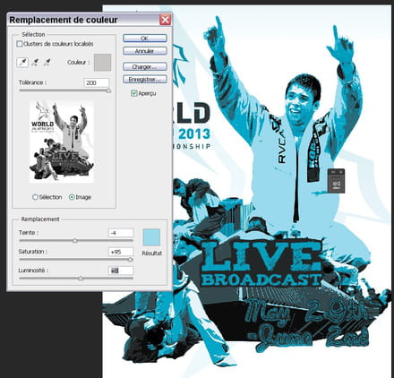

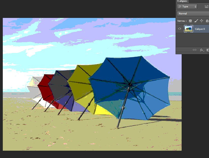

      3. pour Sarah
        après l'isohélie, l'image est en niveaux de gris
        si tu la colores avec le remplacement de couleur, tu as ça:
        pour changer de couleurs selon les zones - visages/vêtements... - il faut les séparer
        en tout cas, moi, je n'y arrive pas autrement

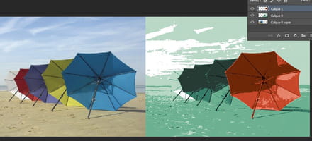

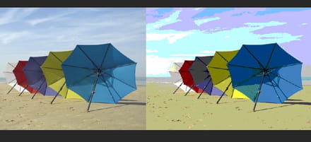

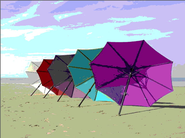

        exemple (à gauche l'original, à droite juste une isohélie à 5 niveaux
        et après? tu fais comment pour colorer avec deux couleurs en modulant les tons?
        tandis qu'en niveaux de gris, tu fais ton isohélie, tu isoles ce que tu veux mettre dans une autre couleur, tu passe en CMJN, remplacement de couleur, et tu as ça:
        j'ai essayé autrement, je n'y arrive que comme ça
          tu vas dire que je suis une bourrique entêtée...
          Pléonasme... :D

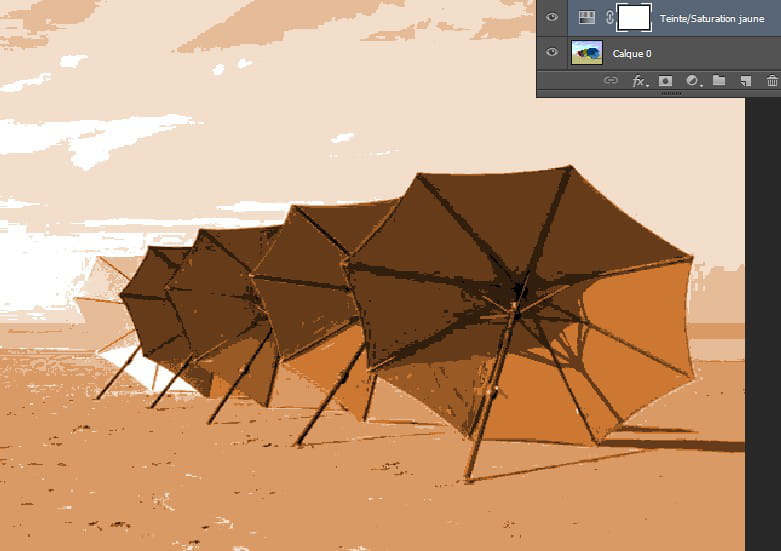

          Ben non, une fois que tu as fait ton isohélie (en RVB), tu vas dans remplacement de couleur, tu choisis ta couleur, et ensuite tu clique sur la pipette+ et ton parasol va prendre les même tonalités.
          Je l'ai fait sur le premier et deuxième parasol.

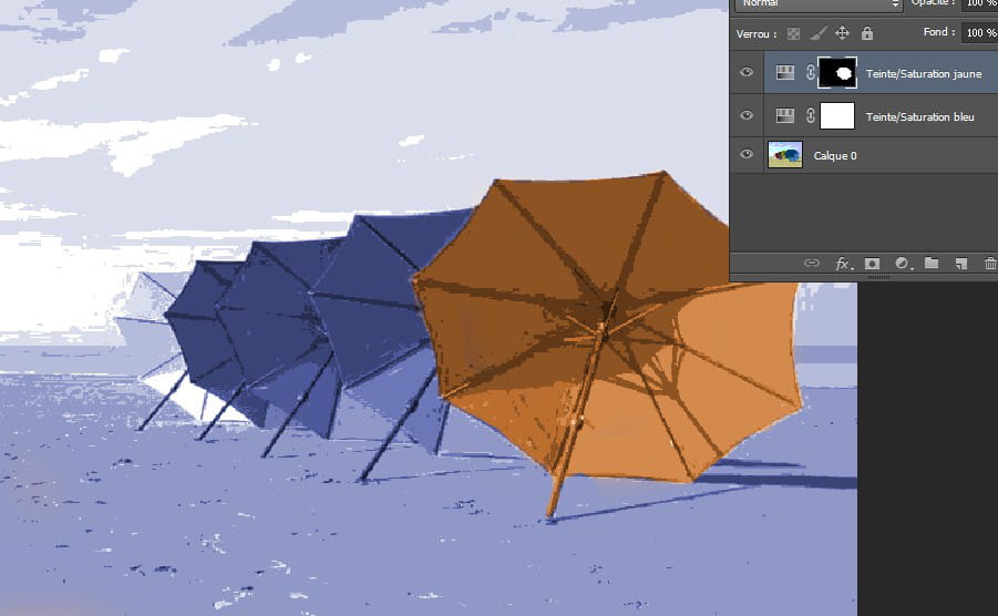

        2. Sarah
          c'est trop la prise de tête, ta méthode
          par contre, en mélangeant ta méthode et la mienne, c'est nickel/rapide:
          on oublie les niveaux de gris
          et on fait comme suit:

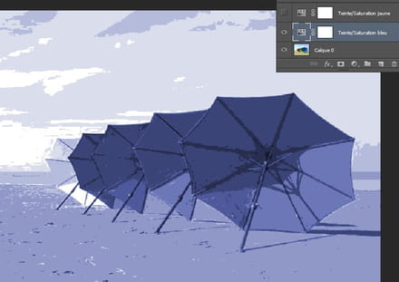

          image mode RVB: isohélie 5 niveaux
          teinte-saturation -> redéfinir -> jaune
          réactver l'image -> teinte-saturation -> redéfinir -> bleu
          calque teinte jaune: masque -> peindre en noir tout ce qui doit être bleu
          pas de mode à changer, pas de calques à copier, à la rigueur on peut faire une sélection pour peindre mais pas obligé
          je ne crois pas qu'on fera mieux
