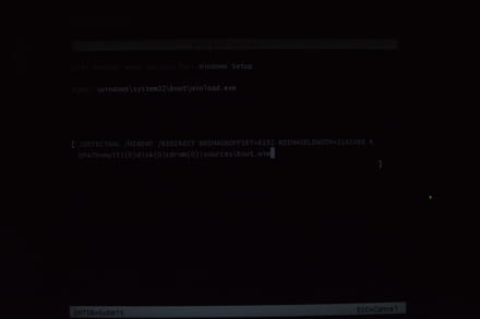

      j'ai tapotes sur f8 et je suis sur le menu suivent advanced boot options j'ai une10 de proposition que faire merci
  3. ok voila la photos
      tu as essayé la touche Entrée et ESC ( Echap) ?
    2. j'ai fait entre ecran noir ou c'est peut etre trop long

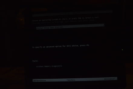

    pas évident de voir, presse la touche Tab pour voir la suite
    1. la suis c'est le maine ecran avec
      choose an operating system to start or press TAB to select a tool
      (use the arrow keys to highlight your choice, then press ENTER).
      Windows Setup [ENS Enabled]
      Tools :
      en surbrillance : windows memory diagnostic

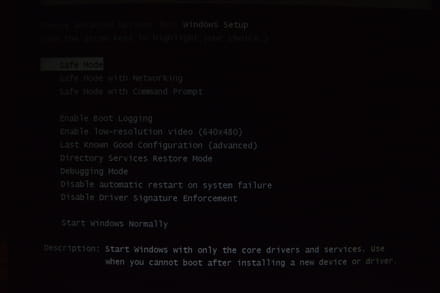

      1. Appuie sur F8 pour avoir Réparer. (C'est marqué sur ta photo.)
    2. on a fait f8 ca nous ramène à choose advanced options for windows setup, voit la photo jointe
      ram
        Ah! il y a du mieux..
        Choix safe mode valide avec la touche Entrée

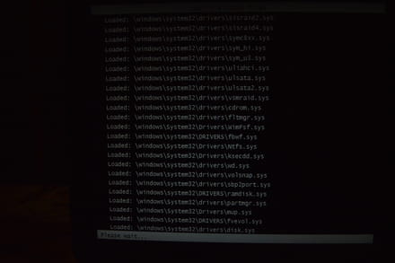

    3. j'ai bien choisi safe mode et on attends. Trouve la photo jointe.
        Déjà pas mal que le mode sans échec fonctionne.
    4. et la je me trouve sur ecran noir et ma sourie et sa ne bouge pas depuis mon dernier message.
        tu es bloqué comme sur l'écran haut dessus ?
        Si c'est le cas, tu redémarres et tu choisira > Safe Mode With Command Prompt
      2. il bloque a la meme page quand haut please wait.
