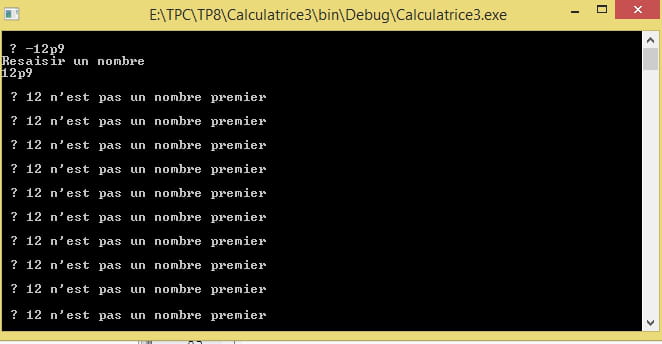

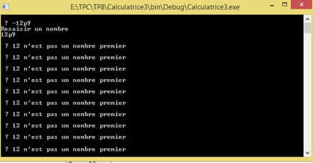

          1. Ya plus personne ? :/ sa boucle toujours :

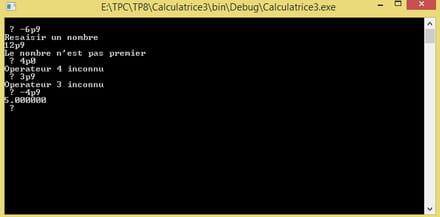

            1. Euh je ne sais pas se que représente le getchar; mais il fait faire des choses bizare au programme ^^ :
              le problème que j'avais au début n'est plus la mais après il prend le premier chiffre comme opérateur et lorsque je met un nombre négatif il concidère le "p" comme un "+" :/
                Hum. Quand tu fais -6p9, tu rentres dans la boucle scanf("%f"). On te demande donc un seul nombre et toi tu remets 12p9...
                Il faudrait revoir l'algorithme.
                Tu peux t'en sortir à la place du getchar() en flushant proprement le buffet clavier :
                int c;
                while ( (c=getchar()) != '\n' && c != EOF);
                Tu peux mettre ce code dans une fonction (purgeClavier()) et appeler cette fonction à la place de getchar().
                Mais réfléchis bien à la question : est-ce normal que tu tapes 12p9 alors que tu demandes un seul nombre ? ;-)
              2. AHHHHHH OUI,!!!! je suis vraiment con, il suffit que je tappe juste un nombre est c'est bon....Merci de ton aide! et désolé du dérangement ^^
              3. Par contre un dernier truc
              4. Tu ne saurais pas comment je peux faire pour que si je rentre un nombre à virgule il me demande de resaisir un nombre ou alors qu'il prenne juste la partie entière de ce nombre car la quand je tape un nombre à virgule il concidère la virgule comme l'opérateur du cou il me sort "Opérateur , inconnu" :/
              5. Ah nan c'est bon merci jai jsute mis case',' devant case 'p' : ^^ Merci pour ton aide encore une fois :)
