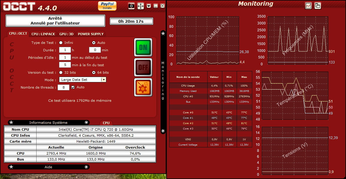

    1. Merci pour la réponse, j'ai télécharger un logiciel qui s'appelle OCCT 4.4.0, ce programme me montre les températures de mon CGU ainsi que les 4 Cores, ci-joint une photo, qu'es-ce que en pense car pour moi c'est un peu du chinois?
      1. Il me semble que d'après une recherche rapide ce modèle de processeur peut supporter jusqu'à 100 degrés, la moyenne étant à 60 degrés. Actuellement tu en es à peu près à 50 degrés. Mais un des coeurs est déjà monté à 81 degrés.
    2. Merci pour la réponse, ce qui me surprend un peu c'est que le bruit du ventilo c'est fait après la changement du disque dur, avant il ne faisait pas autant de bruit lors des jeux, mais cela ne ralentit aucunement mon pc, peut-être que je m'affole pour rien...
