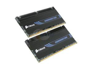

.. sur ma carte mere AMD PHENOM II X 4 965 PROCESSOR, j'ai 2 slots pour memoire,j'ai installé 2 barettes corsair dominator ddr3 2go..modele cm 3 x16 dhx..il devrait m'indiquer 4 go installé or il ne m'indique que 2 go installé..je les ai testé en n'en laissant qu'une resultat..1 go,idem pour l'autre..j'ai interverti les 2 barettes toujours 2 go..enfin j'ai fait un MEMTEST..me donne comme resultat ,pas d'erreur sur les 2 barettes et toujours a 1 go chacune..là je suis perdu car je voudrait installer un window 64 bits mais avec 2 go ..nada
..je suis sous window 8.1..j'avais le meme probleme sous window 7..
..merci d'avance..

    ..oups..la carte mere c'est une gygabite GA-MA78LMT-s (socket2) et
    ..les barettes..
    2 Go de mémoire totale de type DDR3
    Timings mémoire: 7.0 clocks-7 clocks-7 clocks-20 clocks-1 TT
    Barrette Corsair de 1 Go
    Fréquence maximale: 533 MHz
    Bande passante: PC3-8500F
    Type de mémoire: DDR3
    Part Number: CM3X1G1600C9DHX
    Numéro de série: 00000000
    ..pourtant c'est bien marqué 2go sur chaque barette
    ..j'espere que c'est bien ça que vous vouliez savoir et merci scarface 72 de vos reponse..
    1. Utilisateur anonyme
      Je vois pas où est le problème, tu mets 2 barrettes de 1Go ça fait bien 2Go et pas 4, ce "kit de barrettes de 2Go" c'est le total, une paire de barrettes de 1Go chacune ^^

  3. reallynofun Messages postés 18 Statut Membre
    ..ben..c'est marqué sur chaque barette 2 go..pas 1 go..je peux poster photo si vous voulez..sur votre lien ce n'est pas celle là..
    .. mais plutot celle là et c'est marqué 2 go..
      J'ai suivi ceci: Part Number: CM3X1G1600C9DHX
    2. reallynofun Messages postés 18 Statut Membre
      ..c'est celle là..
    3. Utilisateur anonyme
      "Corsair XMS3 DHX CM3X2G1600C9DHX" <= Elles ne sont pas reconnues comme telles d'après ta description:
      "2 Go de mémoire totale de type DDR3
      Numéro de série: 00000000...
