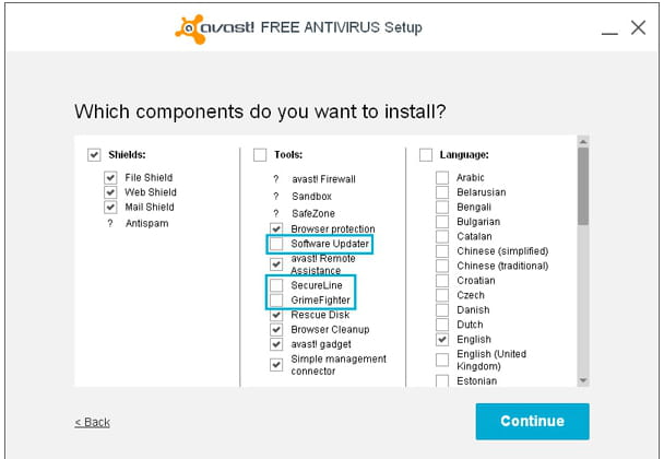

J'ai fait plusieurs nettoyages de troyens de mon ordi il y a pu, mais un phénomène persiste: parfois, quand je clique sur un site qui me géolocalise, on m'indique soit que je ne suis pas autorisée à utiliser ce site parce que située hors du territoire français, soit un indice (météo locale avec indication de la ville, heure...) m'indique une localisation hors de France.
Je suis allée sur le site www.mon-ip.com qui me localise en adresse fixe, en République Tchèque, ville indéterminée, réseau indéterminé, FAI Avast.
Moi, je suis en France à Tours, chez Free...
Que dois-je faire?

    Il a raison y'a du czechy et du GB dans son Who is.
    Coïncidence même IP que cette personne.
    https://forums.commentcamarche.net/forum/affich-30992313-ma-connexion-apparait-au-royaume-uni-alors-que-je-suis-en-france
    netname: AVAST-COM
    A creuser par la a mon avis

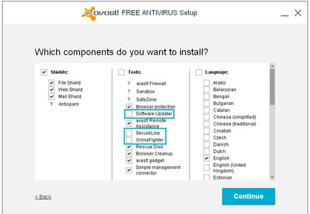

    1. Utilisateur anonyme
      Tu vas dans outils sur Avast, secureline, et désactive le.
      Autrement fais comme si tu désinstallais Avast puis clique sur changer et décoche le voir aussi d'autres trucs inutiles (grimefighter) et redémarre.
    2. lumpicka Messages postés 10 Date d'inscription   Statut Membre Dernière intervention
      c'est bon j'ai décoché et relancé le pc
