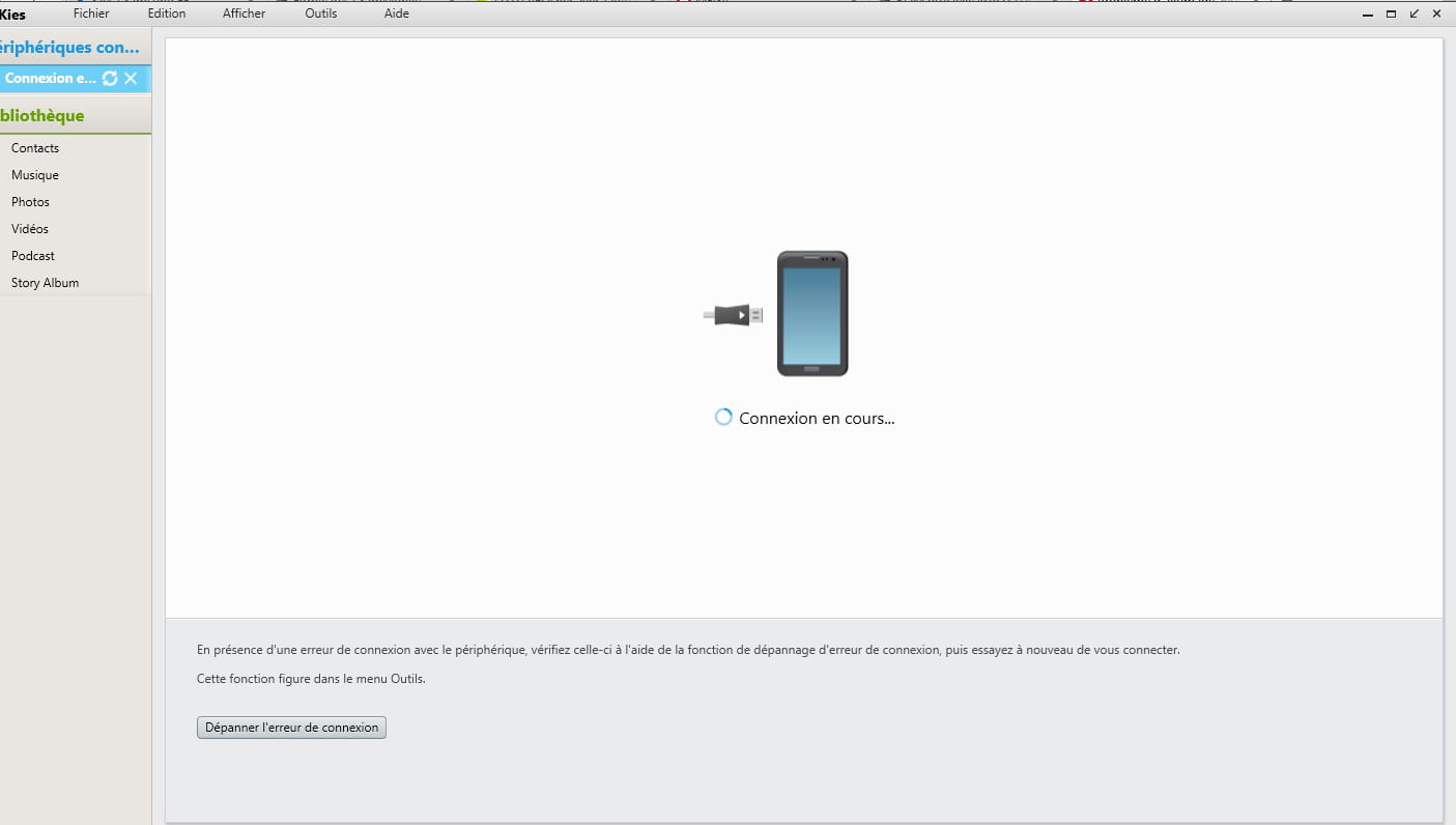

            1. sa me fait sa sur kies :

              1. désinstalle le logiciel le logiciel kies sur ton pc.......ensuite tu vas sur le site de samsung et tu installe kies3 pour android 4.3 et 4.4...tu l'installes mais surtout tu ne l'ouvres pas pour l'opération ci dessous
                sur la page que je t'ai donné de samfirmware ce n'est absolument pas la rom dont tu me parles....et évidemment tu mets une rom en 4.2.2 au lieu de 4.4.2 alors soit tu fais ce que je te dis soit tu fais comme tu en envie...
                installe odin pc v3.09 sur le même site....pour odin pc la seule chose qui va changer c'est qu'au lieu de la case PDA tu as la case AP OU TU METS TA ROM ET LA BONNE..
                mais tu n'as pas repondu a ma question si knox est 0x1 c'est que tu as bidouillé ton phone en le rootant par exemple?
                quoiqu'il en soit refais ce que je viens de te dire et a demain...
