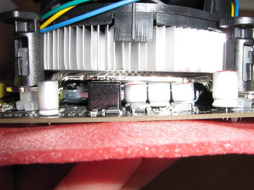

    Le ventirad du processeur ? avec les fixations intel, il y a souvent des problèmes, les pattes sont durs à l'enfoncement, si l'une d'elle n'est pas enfoncé, cela appuie de travers sur le pross et sa démarre jamais.
    Regarde bien c'est pas toujours visible facilement :
