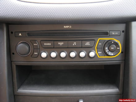

J'ai plusieurs question à vous poser ! Déjà je possède une 207 de 2006 110Cv sport pack 3p, avec radar de recul et tout le bazar.
Mon poste ne dispose pas d'une prise auxiliaire de base, or graver des CD m'embête au plus au point surtout quand on a deezer ou spotify. Ainsi est-ce possible d'y faire ajouter une prise auxiliaire ? Pour combien etc ? De plus est ce que ça vaut le coup de changer des enceintes en gardant le poste d'origine ? (car je veux éviter de perdre le bip du radar de recul).
Le truc est que j'aimerai faire changer mes 6 HP (woofers+tweeters+coaxiaux à l'arrière). Je ne sais pas sur quel modèle d'enceinte partir
Sinon quel type d'autoradio prendre ? Avec quelle enceinte ? J'écoute principalement du rock et de la musique de tous les jours on vas dire. Mais majoritairement du rock. De plus j'aimerai ne pas m'encombrer d'un sub dans le coffre vu que je fais souvent des trajets avec le coffre plein.
Mercii la commu !
  1. Miura564 Messages postés 14829 Date d'inscription   Statut Membre Dernière intervention   1 560
    Chez PSA tu as l'USB BOX qui se connecte sur la prise chargeur de ton Autoradio. Tu disposes ainsi d'une connection USB dans la boite à gants de ta voiture.
    Il existe aussi des systèmes alternatifs, le Xcarlink, le Yatour
    tous ces produits se connectent sur la prise chargeur et donc nécessite une activation dans un garage Peugeot

  2. Kieren84 Messages postés 13 Date d'inscription   Statut Membre Dernière intervention
    Non mais je ne veux pas d'USB, j'ai précisé dans mon premier message que je cherchais l'aux ^^. J'ai lu sur certains fofo que le concessionnaire peut activer l'aux sur le poste d'origine.
      pour avoir une prise auxiliaire, il te faut ce genre de boitier et il faut activer la prise du chargeur de CD
      je connais le problème je l'ai fait sur mes Xsara, C3... même système que sur 206
      tu ne pourras pas changer l'autoradio, puisqu'il commande les menus de paramétrages de ta voiture
