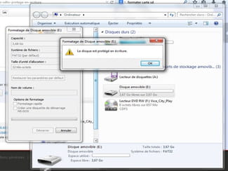

J'essaie de formater mais sa me dit qu'elle est protégé en écriture donc elle formate pas.

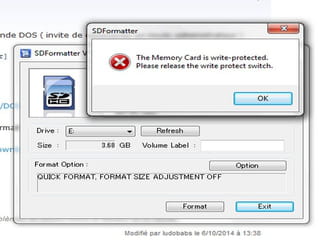

    Sinon tu peux utiliser SDFormatter
    https://www.sdcard.org/downloads/formatter/

    1. Avec SDFormatter sa donne sa

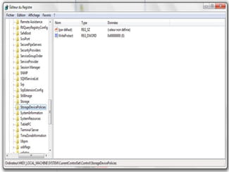

      j'ai aussi essayer de changer la valeur
      mais le résulta est le même :/

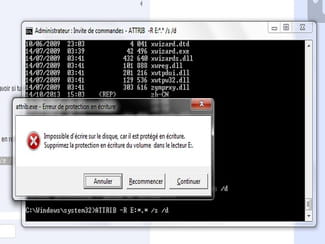

          1. Menu demarrer / accessoire / invite de commande, clic droit dessus "executer en administrateur. Dans la fenetre qui s'ouvre, tu tapes
            ATTRIB -R E: /S /D [Enter]
            Normalement ça devrait passer. J'ai cru voir que ta SD etait E:
            Cdt
            1. Oui je suis en E:
              je viens d'essayer apparemment sa marche pas non plus

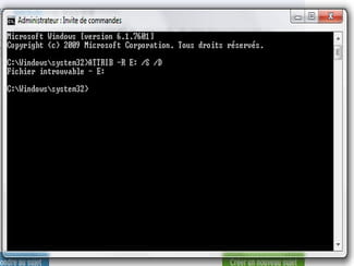

                Dans l'invite de commande tape
                cd E: [Enter]
                si ça ne passe pas essaie D: etc. Pour savoir si tu es bien sur ta clef tu peux saisir
                dir *.* [Enter]
                ca te listera les fichiers présents, ensuite en remplacant lettre_de_lecteur par le bon ^^
                ATTRIB -R lettre_de_lecteur:*.* /s /d
                On va y arriver tkt

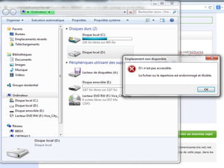

            2. J'ai eu sa
              Mes ports USB doivent avoir un problème :/
