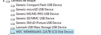

Voici quelques images

par contre je ne sais pas lequel c'est!
c'est dans lecteur de disque
c'est le dernier?
c'est effectivement le dernier sauf que ce n'est pas ton second disque dur mais ta seconde partition de ton disque dur (unique)
ah ok,donc j'ai un seul disque dur en 2 parties,mais si je le désinstalle windows ne fonctionnera plus non?

oui supprime la partition impossible à formater
