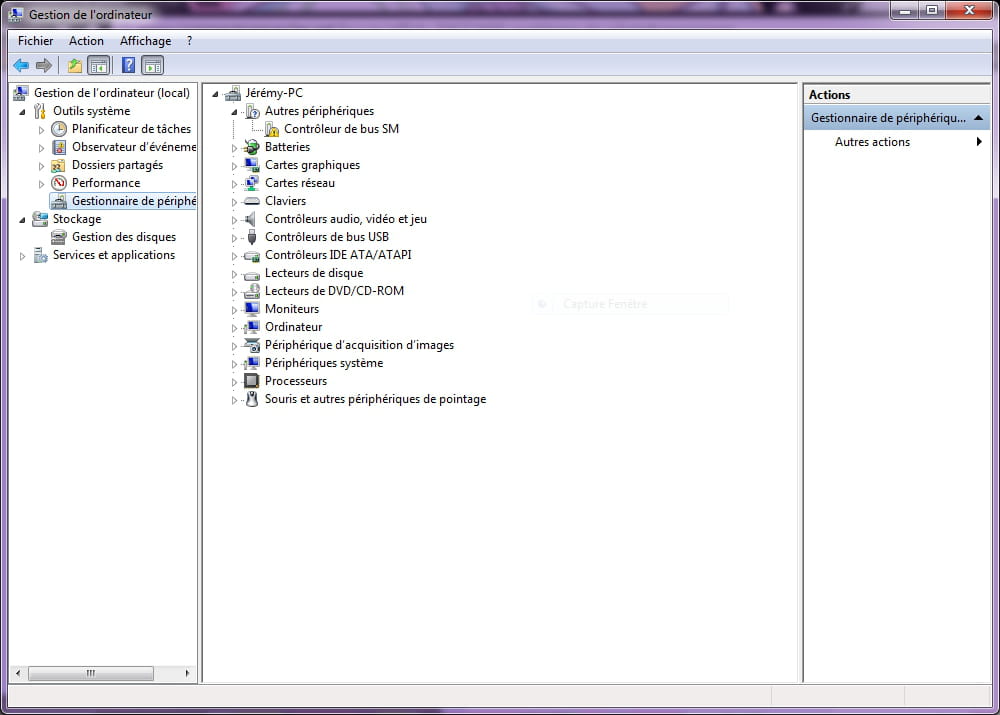

                  dans le gestionnaire de périphérique, regarde le nom de la carte wifi et je vais chercher
                    re
                    Je vois pas ou c'est..
                    clique sur le + de carte réseau et fait 1 capture d'écran
                    poste la capture via ce lien https://www.cjoint.com/
                    merci
                      Salut billmaxime,
                      J'ai modifié l'image et il manque également le contrôleur de bus SM.
                    2. Contributeur
                      salut kaneagle,
                      merci pour l'info^^
                  2. C'est bon j'ai réussi à installer le pilote de la carte wifi ;) merci à tous
                      re
                      Oui, je dois faire quoi ?
                      tu dois mette le contrôleur de bus SM a jour, où télécharger le pilote pour l'installer
                      ps: vérifie dans le gestionnaire de périphériques que tu as toujours ceci /!\ devant le contrôleur de bus SM
                        re
                        ok, donne moi l'identifiant du périphérique qui pose problème
                        https://www.commentcamarche.net/faq/35597-trouver-le-numero-d-identification-d-un-peripherique
                        merci
                          Installe ce --> Chipset
                          Si ca ne fonctionne pas, donne le no. d'identifiant comme demandé par billmaxime
