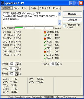

              1. tiens voici le rapport de speed fan
                1. ça m'a l'air correct comme températures. L'auxiliaire à 127° est probablement une sonde non utilisée, ce qui provoque cette valeur.
                  Tu n'a jamais overclocké ton processeur ou ta carte graphique ?
                  Tu peux relancer le programme en administrateur (si c'était pas le cas) ? Car je ne vois pas la température de la carte graphique (GPU).
