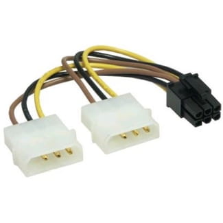

j'ai fais l'acquisition d'une nouvelle carte graphique MSI N650 GeForce GTX650 2GbD5 il y a peu et la carte ne fonctionne pas, je l'ai bien fixé dans son port PCIe et comme mon alim ne comporte pas de port PCi express directe mais des molex j'ai utilisé l'adaptateur "PCIe 6broches/molex mâle" fournis avec la CG pour l'alimenter.
Le ventilateur tourne mais rien de plus, lorsque je connecte le port VGA aucun signal vidéo n'est transmis et mon pc ne détecte pas la GTX (juste la carte graphique intégré Intel Hd que je n'ai pas désactivé pour le moment)

Voici la connectique utilisé :
