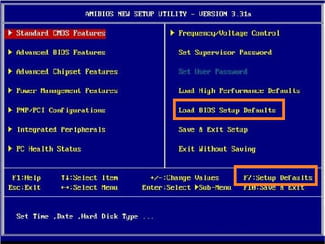

j ai essayer "load default" mais sa n a pas marcher et je ne sais pas ou mon disque est censer apparaitre puisque moi sa ressemble a peu pres a sa
https://docs.oracle.com/cd/E19871-01/820-5830-13/figures/app_bios-7.jpg -

Normalement, le disque dur sera dans "Boot". Tu devrais trouver une liste contenant tous les périphériques sur lesquels ton ordinateur peut démarrer.
Parfois, après être aller dans "Boot", il faut aller dans une sous-catégorie du genre : Boot Sequence, Boot Order, etc...
Lorsque tu trouveras, essaye de poster cette liste sur le forum.
