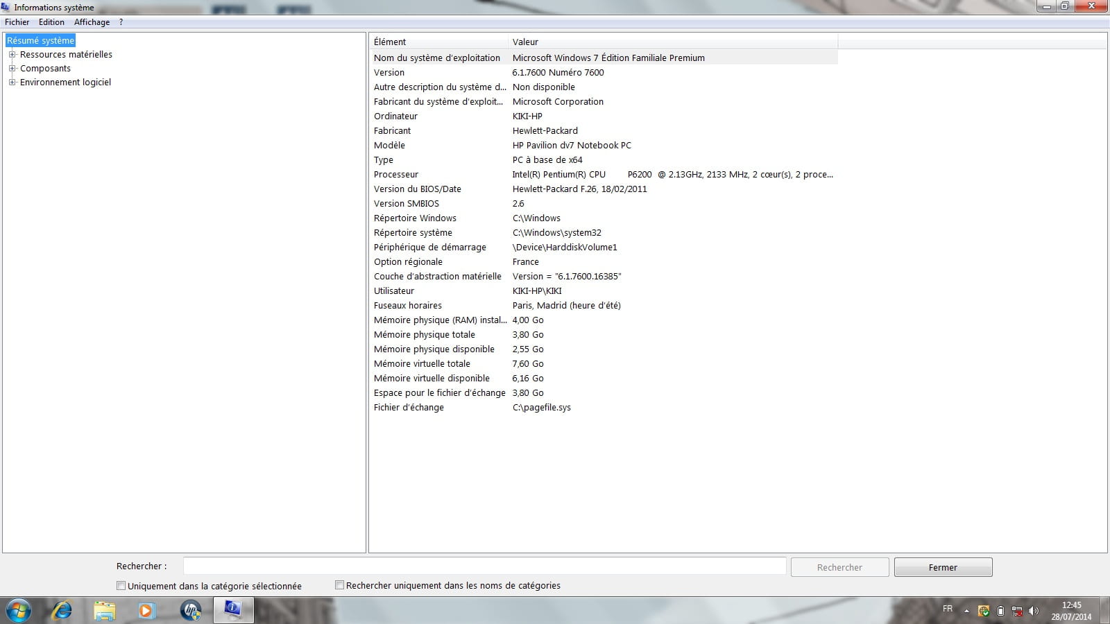

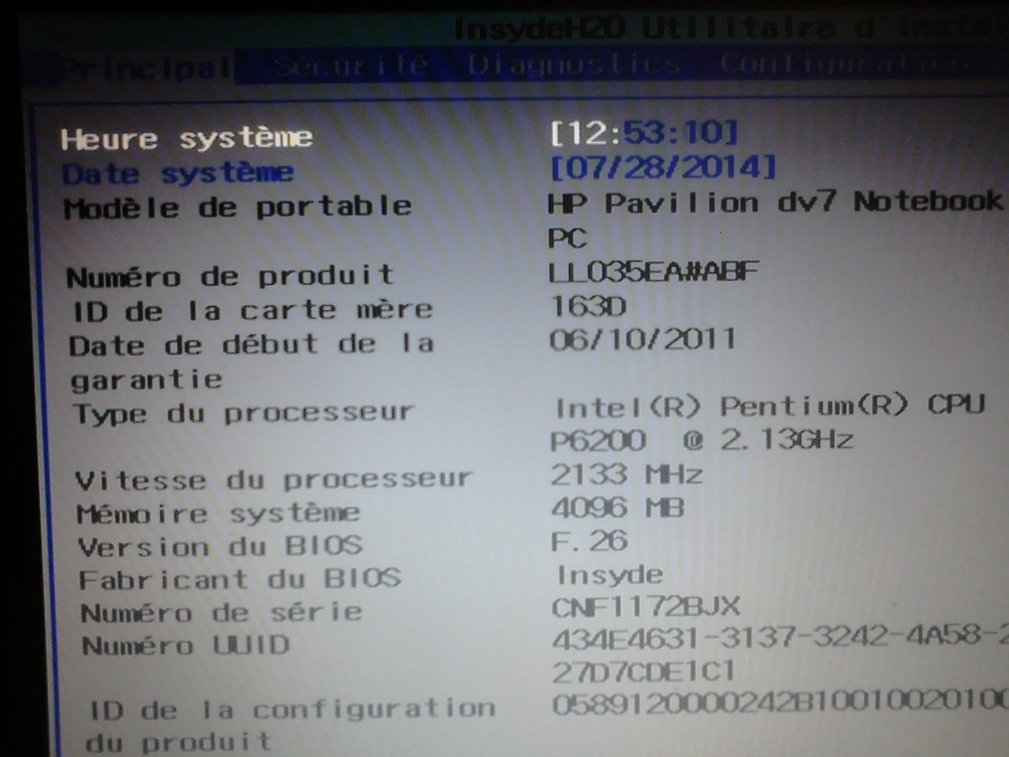

        2. Bonjour,
          En ce qui concerne la référence de l'ordi, je n'ai pas d'autres infos que ce que j'ai donné.....voici des copies d'écran :
            salut
            avec le n° de produit, j'arrive sur cette page (HP Pavilion dv7-4309sf)
            http://h10025.www1.hp.com/ewfrf/wc/softwareCategory?os=4063&lc=fr&cc=fr&dlc=fr&sw_lang=&product=5095913
            regarde le nom de ta carte wifi dans le gestionnaire de périphériques
            dit moi aussi si le pc est en 32 où 64 bits
            merci
            1. Bonsoir,
              Désolée pour la réponse tardive.....
              Le pc est un 64 bits. La carte wifi n'apparaît pas dans le gestionnaire de périphériques. Je suis allée sur le lien que tu m'as envoyé : HP a analysé le pc..... puis je suis allée dans PILOTES-RESEAU mais je ne sais pas lequel choisir !!!!!! :-/
