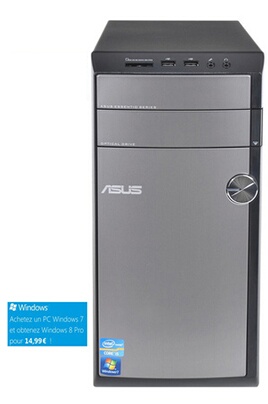

donc il ressemble >>> à celui-ci <<<
donc avec un Intel Core i5 3450S tu peux monter une R9 270X
CG VTX3D Radeon R9 270X X-Edition, 2 Go + 2 jeux offerts = 159.90 €
alimentation Corsair CX430, 430W = 38.90 €
à+-
