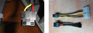

je viens d'installer la carte graphique MSI GEFORCE GTX 760 qui possède deux connecteurs d'alimentation.
Les câbles correspondant sont livrés avec.
Comment faire la liaison avec le connecteur d'alimentation.(photo de gauche)
Je souhaiterais avoir la référence du câble à acheter.
Merci.

Ces sont de 2 adaptateurs molex/PCI-E, l'un de 6 pins et, l'autre, de 8 pins (à moins que ce soit, l'un,, un adaptateur PCI-E 6 pins vers PCI-E 8 pins) Je ne vos pas bien à quoi correspond la photo de gauche. Tu dois brancher les adaptateurs à des prises molex de ton alimentation. 4 molex au total, apparemment.
Enfin, qu'as-tu comme alimentation? En général, les alimentations actuelles disposent d'au moins 2 câbles PCI-E 8 pins (6+ 2 pins). Tu n'aurais donc pas besoin d'utiliser les adaptateurs fournis avec la CG.
La photo de gauche représente le connecteur du câble de mon alimentation.(je l'ai indiqué)
L'alimentation est une Antec NeoHE 550 et les connecteurs sur l'alimentation ne sont que de 6 pins.
Alors comment faire ? Est_ce que je dois changer d'alim ?
Merci.-
Ton alimentation a, en effet, 2 connecteurs PCI-E 6 broches. Tu n'as donc pas besoin d'utiliser l'adaptateur molex-> PCI-E 6 pins (en haut, photo de droite). En bas, sur la photo de droite, ça doit être un adaptateur PCI-E 6 pins-> PCI-E 8 pins (vérifie s'il y a, d'un côté, 6 broches femelles et,, de l'autre, 8 mâles). Dans ce cas, tu peux utiliser cet adaptateur pour le 8 pins de ta CG. Quant au câble de la photo de gauche, je crois que c'est un câble molex. Il doit avoir 4 broches.
Evidemment, si tuas les moyens, il serait préférable d'acheter une alimentation neuve avec les connecteurs nécessaires pour les cartes graphiques actuelles, sans passer par un adaptateur.

Mon alimentation a 5 connecteurs PCI-E 6 broches et tous les câbles se terminent par un connecteur comme celui de la photo de gauche avec 1 fil rouge, 2 noirs, 1 jaune. A partir de ce connecteur je dois faire la liaison a la carte graphique soit directement s'il existe un câble pour le faire, soit en passant par les câbles intermédiaires fournis mais il me faut aussi d'autres câbles.
Ca devient compliqué.
La meilleure solution c'est de remplacer l'alimentation.
Peux-tu me proposer un modèle ? 600 à 700 Watts 100 à 120 euros.
Merci.-
Je n'ai pas réalisé que c'est une alimentation semi-modulaire. Tu devrais avoir 2 câbles se terminant à chaque bout par 6 broches:
http://www.antec.com/pdf/manuals/NeoHE_Fr.pdf
Pour une nouvelle alimentation voici:
https://www.topachat.com/pages/detail2_cat_est_micro_puis_rubrique_est_w_ali_puis_ref_est_in10074892.html
