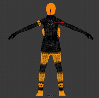

    Bon, j'ai essayé de tout mettre en 1 seul morceau avec Ctrl J et il y a encore deux problèmes:
    Il y as un résidu après que je bouge le personnage et un autre problème pas super grave mais assez moche, quand je plie le bas, ça fait moche voilà une image:
    http://www.noelshack.com/2014-29-1405347653-captureddd.jpg

    1. aumord Messages postés 627 Statut Membre 47
      J'ai sélectionné le personnage, puis passé en édit, sélectionné la partie du corps et mettre assign sur les bones de cette partie mais toujours ce truc de résidu.
      Je vais tout réessayer car j'ai du faire une erreur quelque part et je revient te dire si ça a fonctionné ou pas.

    3. aumord Messages postés 627 Statut Membre 47
      En edit mode, j'ai sélectionné le bone 0.002 mais quand je clique sur select, il y a plusieurs options mais les vertices du bone ne sont pas sélectionnés automatiquement.
    4. bobonou Messages postés 83 Statut Membre 43
      peu tu me montrer une image car je ne vois pas ce qu'il ne fonctionne pas.
      tu était sur ton perso en édit mode?
    5. aumord Messages postés 627 Statut Membre 47
      Voilà l'image , j'ai sélectionné l'armature, mis en édit monde pour pouvoir sélectionner le bone 0.002 et j'ai cliqué sur select mais plusieurs options s'affichent alors que les vertices du bone ne sont pas affichiés:
      http://image.noelshack.com/fichiers/2014/29/1405708480-sq.jpg
  8. bobonou Messages postés 83 Statut Membre 43
    a non désolé je t'ai mal expliqué.
    il faut que tu sélectionne le perso et pas l'armature et tu passe en édit mode.
    et la tu peu sélectionner le bone 0.002 mais dans la liste a droite:
      Ah, d'accord je me suis trompé de bouton select.
      Merci beaucoup, j'ai réussi et ça m'évitera des heures pour animer plusieurs personnages.
      Merci beaucoup de m'avoir aidé.
      Je met le sujet en résolu.
