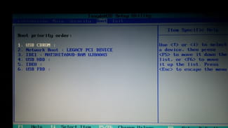

J'ai donc essayé d'aller dans le BIOS. A l'affichage du logo Packard Bell, j'ai appuyé sur F2, je suis rentré dans le BIOS, comme sur la photo ci-dessous :
Je suis allé dans la catégorie BOOT, pour pouvoir regarder le fameux ordre de priorité de bootage :

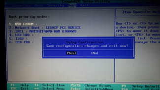

Le problème c'est que je ne sais pas dans quel ordre il faut le mettre. J'ai essayé parfois de faire F10 sur certains "trucs" (je ne sais pas vraiment ce que c'est) :
Mais ça n'a rien changé, et après le logo Packard Bell, toujours le même message.

Bonjour, vu tes screen il ne trouve pas ton disque dur interne (IDE0 : ) normalement la marque de ton disque dur devrai être afficher apres les ":" ex ton lecteur dvd brancher sur l'IDE1 (IDE1: MATSHITA******) donc tu as 3 possibilitees :
1)si tu as une led pour voir si le disque dur travail regarde si elle clignote quand tu demarre ton pc sinon demonte ta tour ou le dessous de ton portable(si c'est un portable), trouve ton disque dur et enfonce la nappe IDE (connecteur noir avec plein de fils gris) sur le disque dur et pareil sur la carte mere ainsi que le connecteur d'alimentation (avec 2 fils noir, 1 jaune et 1 rouge)
2)ton disque dur a peut etre perdu les fichiers de demarrage (peut probable car ton disque dur apparaitrai dans le bios)
3) possibilité qui ne vas surement pas te faire plaisir mais le disque dur est peut être HS
PS: pour le bios les touches sont marquer en bas dans ton cas F5 pour remonter l'element selectionner et F6 pour le faire descendre F10 sert a sauvegarder et quitter le bios

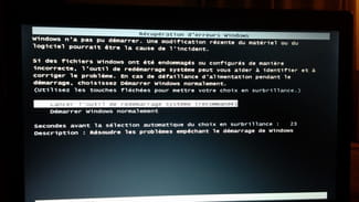

Le disque dur était effectivement déconnecté. Je l'ai donc rebranché normalement. Lorsque j'allume mon ordinateur maintenant, voilà ce qu'il m'affiche :
Lorsque je clique sur : "Lancer l'outil de redémarrage système (recommandé)", voilà sur quoi ça débouche :

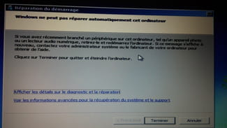

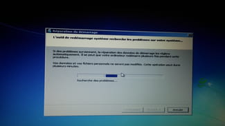

Ensuite, une fenêtre "réparation de démarrage" s'ouvre :

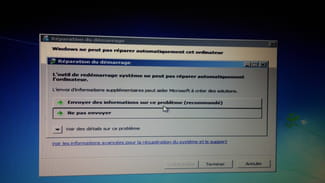

Que je clique sur "envoyer des informations sur ce problème" ou sur "Ne pas envoyer", le résultat est le même, comme l'indique la photo ci-dessous :

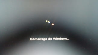

Après ceci, je rallume mon ordinateur. L'ordinateur se lance, et lorsque j'arrive au chargement de Windows, mon ordinateur se bloque 2-3 secondes, comme ceci :
(L'image représente la période de blocage, c'est à dire que l'écran se bloque à ce moment là 2-3 secondes).
Après ce blocage, nous nous retrouvons au début avec le même écran "Récupération d'erreurs Windows". C'est une boucle fermée.
En retournant à ce fameux écran "Récupération d'erreurs Windows", je remarque que j'ai la possibilité de cliquer sur "Démarrer Windows normalement". Malheureusement, lorsque je fais ça, l'ordinateur se lance, et lorsque j'arrive au chargement de Windows, mon ordinateur se bloque 2-3 secondes exactement de la même façon....et même résultat : On retrouve l'écran "Récupération d'erreurs Windows"
(Je précise également qu'après le blocage de 2-3 secondes, un écran bleu avec des inscriptions banches apparaît et disparaît aussitôt. C'est tellement rapide que c'est une sorte de flash, mais je préfère le préciser pour les connaisseurs).
En clair, j'ai un peu avancé par rapport à mon premier message du sujet, mais je ne peux toujours pas accéder à l'ordinateur.

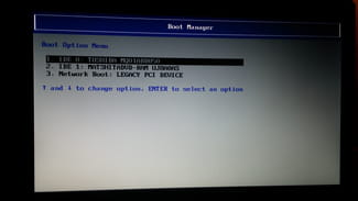

Et aussi, dernière chose : Lorsque le logo Packard Bell s'affiche, j'ai aussi la possibilité (en plus de F2 pour accéder au BIOS) de faire F12 ("to change boot device) et d'accéder au "BOOT manager" comme sur la photo ci-dessous :
On peut également remarqué qu'après les ":" de "IDEO", il y a les références de mon Disque Dur. Ce dernier n'est donc pas HS. Ouf !
