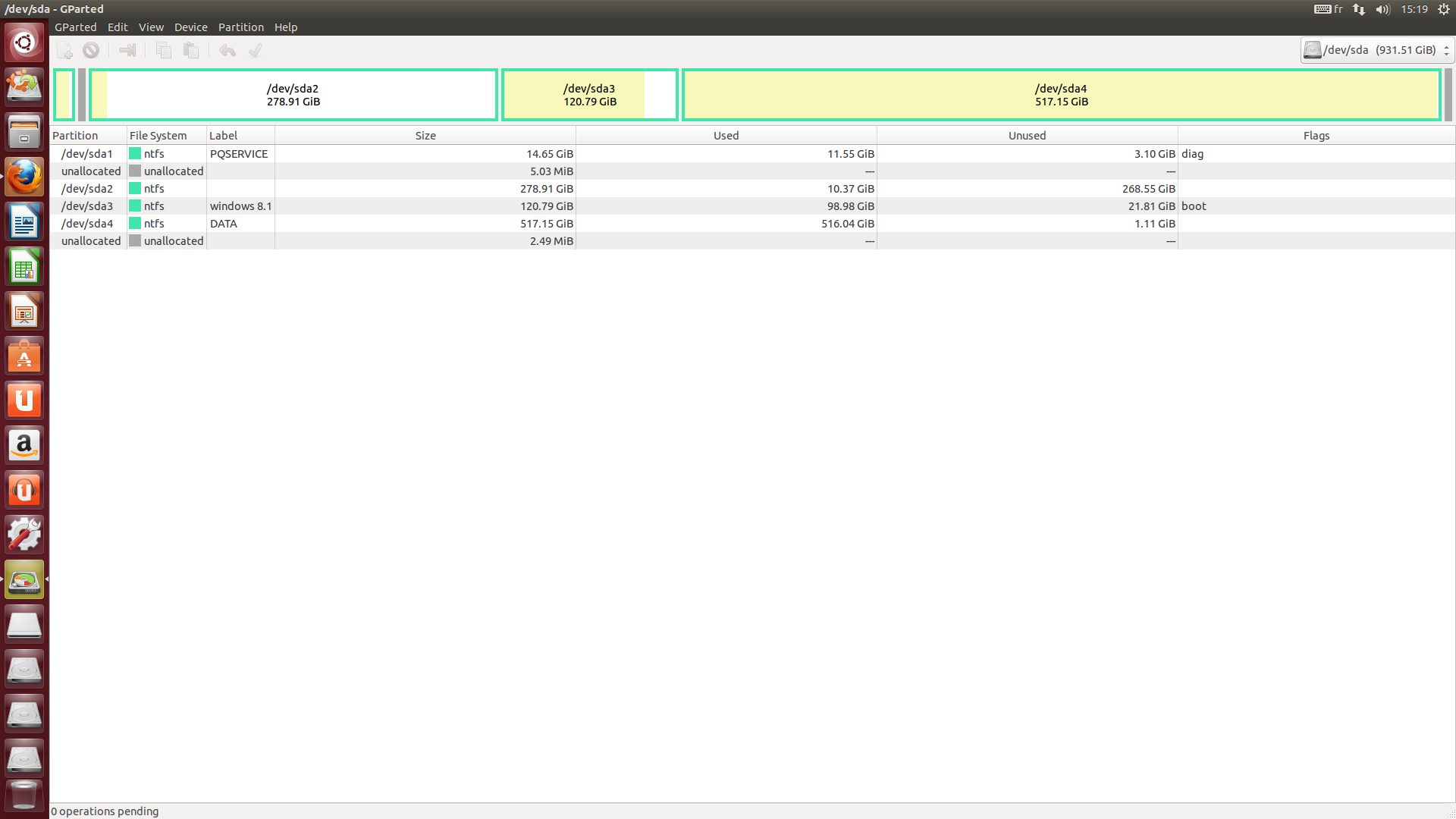

      1. On va commencer avec ton usb Linux (c'est quelle version ?) . Démarre dessus (sans installer) et si tu as gparted, lance-le et fais une capture d'écran de ce qui s'affiche... on y verra plus clair.
    2. j'ai pris la version 13.04, voici ma capture d'ecran:
      https://www.pixenli.com/image/OKPnqSZy
      1. Ben, il était où ton Vista ????? C'était l'actuel sda2 ?
      2. oui je l'avait formaté, il était dans sda2 :)
        ps: j'ai modifié un peu le 1er post pour que tu te repere mieu dans mes partitions
