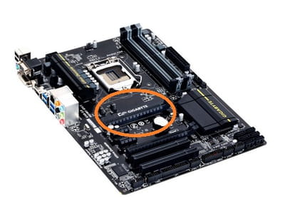

je vais changer de port sur la CM pour la CG -
Modérateur"je vais changer de port sur la CM pour la CG"
--> Elle est branchée à cet emplacement normalement :
Pour le manuel :
http://download.gigabyte.eu/FileList/Manual/mb_manual_ga-z87%28h87%29-hd3_e.pdf -
j'ai essayé celui du bas ( pcie x4) et là :http://hpics.li/568be1f Activé !
Oui elle était bien en haut ! merci des liens
