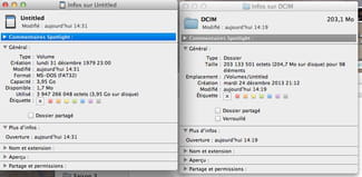

Ce sont les informations que mon ordinateur donne sur ma carte SD

Ce que j'en conclu.
Ta carte fait 3.96Go. (3.96*1024)
Ce qui te permet de stocker 4055/3.1 = 1308 photos max.
Donc voilà 4000 photos, je ne crois pas.
Ensuite à ce que je vois, ton dossier photo (DCIM) fait seulement 250Mo mais la carte est pleine.
Donc copie tes photos sur le pc, puis formatte la carte avec l'appareil. le problème sera réglé.
