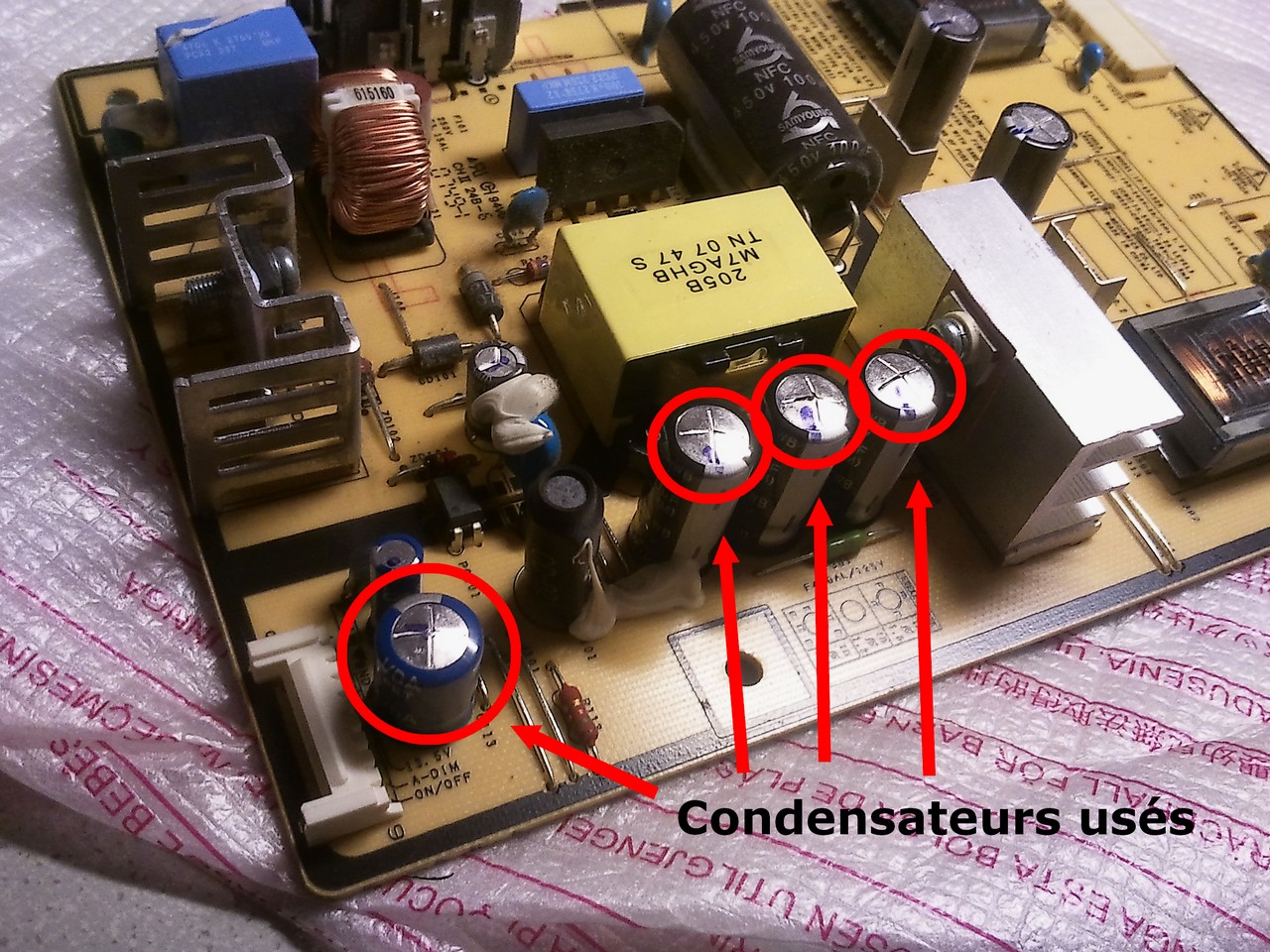

J'ai un écran Samsung 2232bw, après pal mal d'années de bon et loyaux services mon amis se met à clignoter au démarrage et au retour de veille ( depuis novembre 2012 en fait).
Je recherche sur le web et je trouve une panne qui colle pile poil à ma situation, à savoir condo HS.
J'ouvre la bête, vérifie mes condos et aucuns n'a l'air abimés, ni bombés ni suintant, bref ayant lu qu'un condensateur pouvais être fatigué sans pour autant être bombé je me décides à acheter des condensateurs neuf à l'identique.
Je vérifie mes condensateurs neuf et les montes. Malheureusement pour moi après avoir tout remonter et brancher mon écran, celui-ci continu à scintiller au démarrage.
Je ne trouve pas ce cas de figure sur le net et me pose la question de savoir si je dois changer la carte d'alimentation complète ou bien si cela est inutile. Peut-être ai-je fais quelques chose en travers je ne sais pas !
En vous remerciant par avance. Cordialement ! ;-)
PS: Je précise que la panne est plus ou moins importante en fonction de la température ambiante, presque inexistante lorsqu'il fait chaud.

tu as changé TOUS les condensateurs ? y compris celui côté secteur (surement env 47µFen 400V ) en plus des 4 ou 5 en basse tension ...............
salut ! j'ai changé en tout 7 condensateurs, le seul qui est resté en place et le tout petit à coté du gros bleu à gauche sur l'image et le Gros (énorme) au milieu de la carte.
https://blog.hugopoi.net/wp-content/uploads/2012/01/Condensateurs-us%c3%a9s.jpg
soit 5 en 820uF
1 en 330 uF
1 en 47 uF
Voila le kit utilisé -> https://www.ebay.fr/itm/261212145258?ViewItem=&item=261212145258&ssPageName=STRK:MEWNX:IT&_trksid=p3984.m1497.l2649-
les 4 entourés sont manifestement morts ...........
les 2 à droite qui sont près des 2 transfos (inverters je suppose) ont été changés aussi ??
mais celui que tu qualifies de énorme, 100µF 450 V ,est celui que j'évoquais dans mon post précédent
si il est sec ca provoque souvent ce genre de panne, , il ne gonfle jamais lui, en cas de (gros) soucis ............. il explose !!!
Mais si il a perdu de capacité ca ne se voit pas extérieurement

J'aurais du préciser, la photo du lien n'est pas celle de ma carte perso, mais c'est la même.
Effectivement j'ai changer les 4 condo entourés et les deux de droite plus le petit noir siliconé à coté du bloc jaune.
Je vais donc changer le gros du milieu dont tu me parle et voir si ça règle le problème.
Je reviendrais poster le résultat ! Merci à toi ! -
