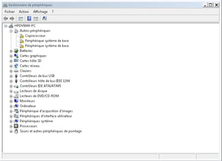

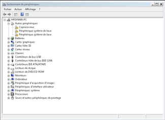

      Le pilote n'apparait pas dans le gestionnaire de périphérique...
        Toujours dans le gestionnaire des périphériques
        Donne la liste qui s'affiche dans contrôleurs audio
        Système d'exploitation et en 32 ou 64 bits ?
          Pour la 3ième fois --> C'est quoi le système d'exploitation et en 32 ou 64 bits ?

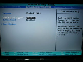

          Va dans le bios et vérifie si l'audio device est bien activé.
            Ok, maintenant va dans le bios et vérifie si l'audio device est bien activé
            1. J'y suis déjà allé et il y a juste un truc pour activer le son de touche.
                Installe ce pilote --> Chipset
                Dézippe-le
                Lance le setup.exe
                Redémarre le pc
                Vois que ca donne dans le gestionnaire des périphériques.

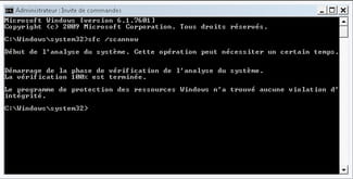

                    Va dans démarrer
                    Tous les programmes
                    Accessoires
                    Fais clic droit sur --> invite des commandes
                    Choisis --> exécuter en tant qu'administrateur et valide
                    Tape --> sfc /scannow et enter
                    Une vérification des fichiers système va se faire.
