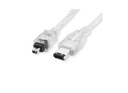

            Tu as besoin d'un câble FireWire et non en USB:
            1. Oui, c'est bien ce câble là que j'utilise!!

            Si tu regardes bien le câble, le connecteur est autre qu'un connecteur USB.
