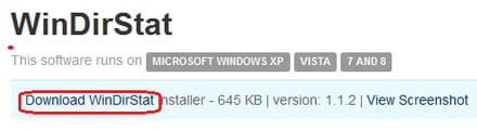

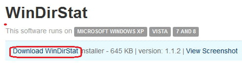

      Elle me dit que c'est payant.....n'y a-t-il pas une version d'essai gratos ?
      Merci !
      1. RE
        Il est gratuit, je viens de le télécharger et de l'installer.
        Soit elle n'a pas cliquer au bon endroit, soit son PC est infecté et la page a été redirigée.
        Le lien direct: https://www.fosshub.com/WinDirStat.html
