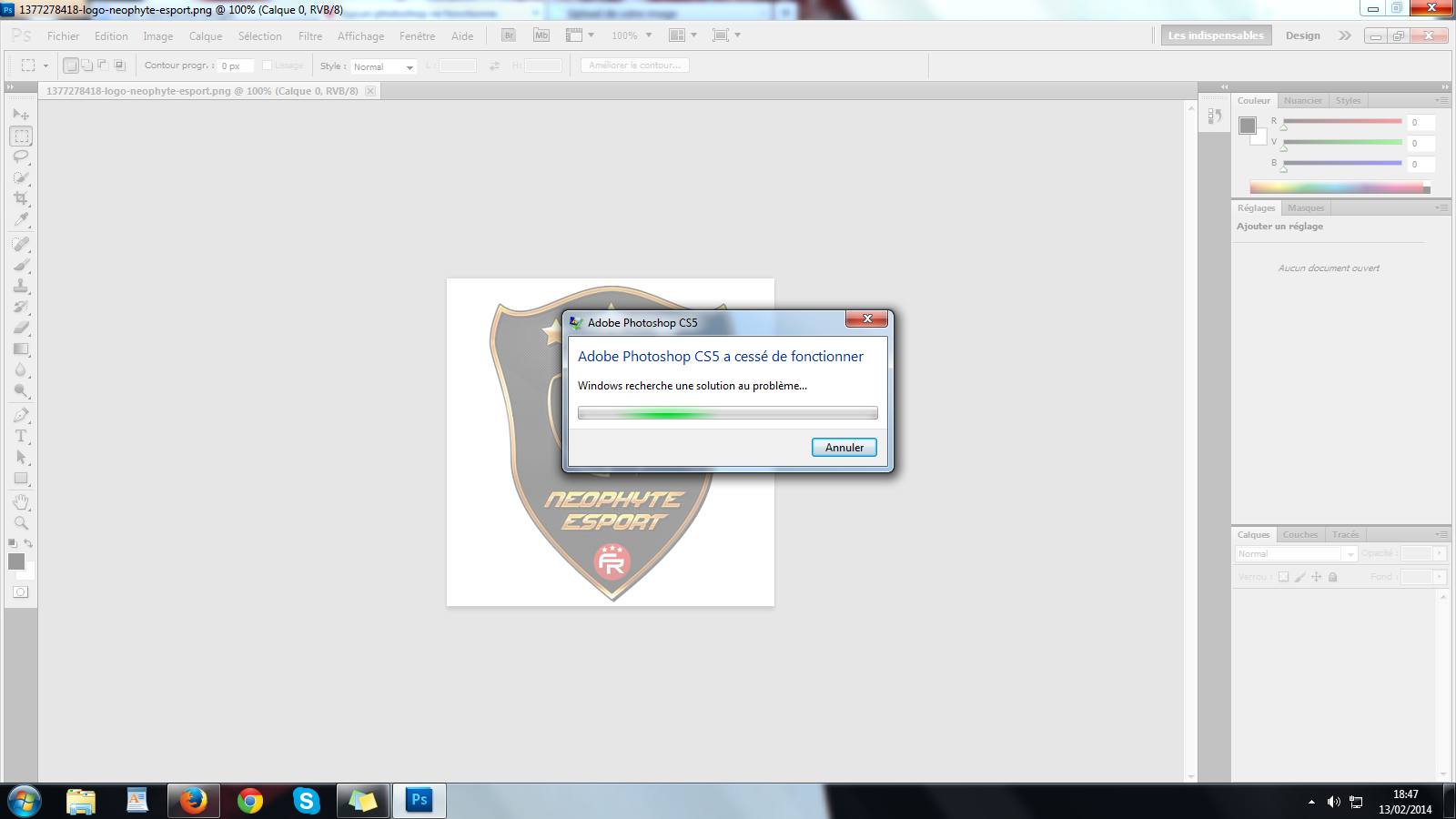

  14. pascallison Messages postés 183 Statut Membre 3
    et pour photoshop CS5 quand je rentre l image que je veut modifier sa m affiche cela https://www.zupimages.net/up/14/07/ahhc.png
    1. HFT
      tu as encore des problèmes soit de disque dur soit de virus avec tous ces messages sans doute
      essaye de le réinitialiser
      maintiens les touches alt+maj+ctrl enfoncées
      et démarres photoshop touches enfoncées
      au message voulez vous supprimer les préférences réponds oui

    windows vista alors je l ai mis sur windows 7 et la sa fonctionne correctement
    - est possible que sa venez de la , le non fonctionnement de photoshop ?
    1. HFT
      possible en effet, si ca marche que demande le peuple ?
      fais un zhp diag et postes le rapport, tu es encore bourré de merdes

      Ouvres zhp fix (l'icone est sur ton bureau et représente une seringue)
      'clic droit exécuter en tant qu'administrateur)
      clic sur importer puis ok
      copie et colles les lignes dessous en gras

      PS : Adobe c'est vraiment plus ce que c'était comme boîte sérieuse, ils t'ont installé deux photoshop crack*és, photoshop cs5 portable, photoshop cs6 portable ....
      http://forum.malekal.com/danger-des-cracks-t893.html
      a très bientôt pour de nouvelles aventures donc sur le forum virus sécurité....
