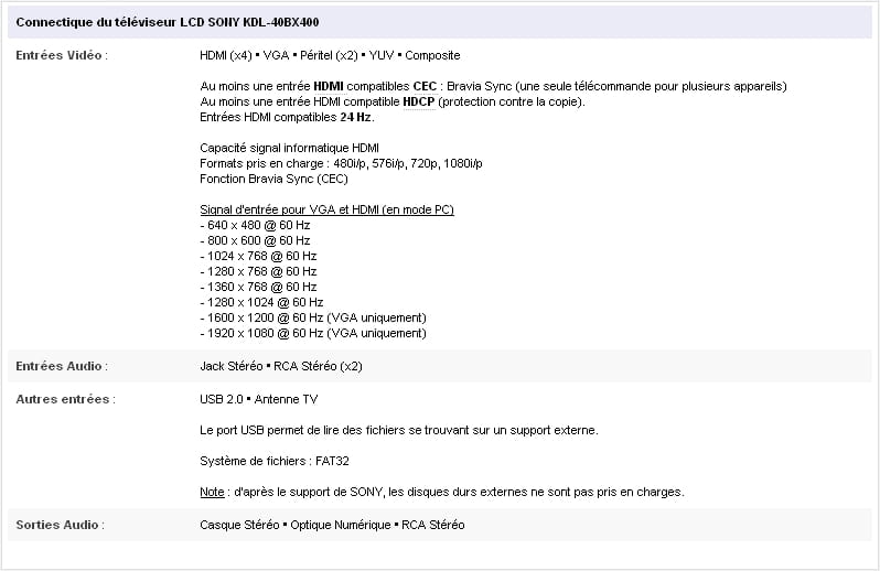

Tout dépend de la gamme et du modèle de la TV, pour exemple, la mienne :
--> https://www.lcd-compare.com/televiseur-SONKDL40BX400-SONY-KDL-40BX400.htm
Tu peux cliquer sur l'image pour avoir la grandeur réelle ;-)
Tu remarqueras qu'il y a des RCA audio "IN" et "OUT" -
