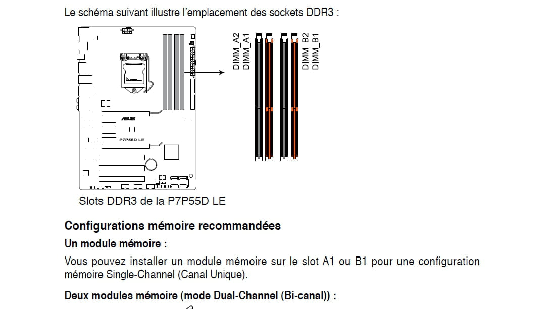

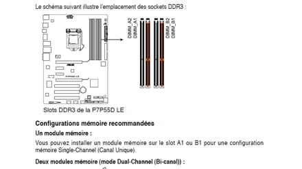

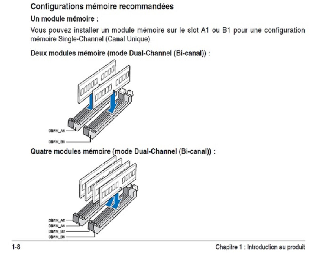

  2. charlypolka Messages postés 102 Statut Membre
    Regardez sur le lien ci-dessous la config d'asus quand il y a 4 modules en dual channel...
    https://www.zupimages.net/up/3/1748929516.jpg
    1. flo88 Messages postés 28533 Date d'inscription   Statut Contributeur Dernière intervention   5 186
      Oui, c'est que j'ai dis :
      Les barrettes les plus grosses/performantes doivent etre les plus éloigné du CPU
      La configuration que je t'ai donné, c'est pas Asus, c'est MOI .
      Je la connais bien cette carte mère, j'en ai une :
      https://valid.x86.fr/show_oc.php?id=1884426
      Donc, quand tu n'as que 6 Go c'est que tu as mal panaché, sur le même canal tu as mis une 2 et une 4.
      Essaye comme j'ai marqué plus haut.

      Le dul channel ne fonctionne que si les barrettes sont bien détecté et identiques dans les slots concerné. Avec 3 barrettes reconnues, le controleur passe automatiquement en single channel.

      Le slot 4, c'est bien "B1" sur la CM p7p55d LE ?
    5. flo88 Messages postés 28533 Date d'inscription   Statut Contributeur Dernière intervention   5 186
      Oui:
