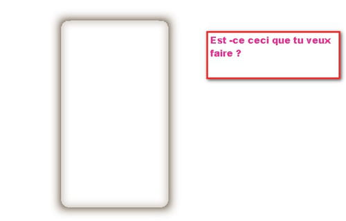

    2. Contributeur
      Re
      cela correspond-t-il à ce que tu désires ?
      J'arrive à le faire avec Photoshop mais avec gimp,je cale
      La curiosité sur CCM n'est pas un défaut mais une qualité
      1. magnifique transat c'est exactement ça!!!
      2. ben dit donc il me faut photoshop?? sinon avec photoshop, tu fait ça comment??

    3. Contributeur
      Re
      je crois que j'y arrive avec Gimp
      https://www.cjoint.com/c/CIyw5IrfHkU
      1. t'es fort toi merci, c'est ce que je voulais, donc c'était du flou gaussien donc....
