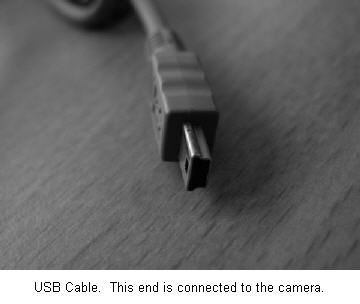

  2. J'ai passé pas mal de temps là dessus mais il s'est avéré que LA SOLUTION est simple :
    Branchez votre camera par un cable dont les 2 extrémités sont identiques et qui ressemblent à celle là :https://etc.usf.edu/TE_mac/hardware/i/USB_CAMERA_BW.jpg
    c'est un cable très disponible dans le commerce... ce port situé sur tous les PC est apparement spécifique pour les camescopes, une fois tu l'introduit la camera est detectée et ont vous demande si vous voulez capturer les videos)
    PS: pour être plus claire: ce cable possède 2 extrémités identiques pareilles que celle q'on connecte à la camera par le cable USB livré avec elle.
