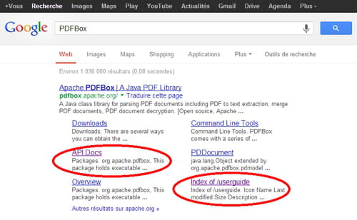

    1. KX Messages postés 19031 Statut Modérateur 3 020
      Tout le mérite en revient à Google !
      Tu aurais donc surement pu trouver la réponse tout seul...
