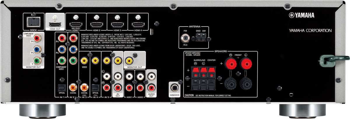

      sur ton ampli Yamaha RX-V371, je vois plusieurs solutions. Tu dispose de deux entrées Audio RCA (Audio1 et Audio2) ainsi que de 4 entrées HDMI (HDMI1, HDMI2, HDMI3 et HDMI4) + 1 sortie HDMI (HDMI Out)
      1/ soit tu connecte ta PS3 directement sur une entrée HDMI et tu connecte la sortie HDMI de ton ampli sur une des deux entrées HDMI de la TV
      2/ Soit tu connecte ta PS3 sur une entrée HDMI de la TV et tu utilise un cable jack <-> RCA de la sortie casque de ta TV sur une entrée RCA de ton ampli
      3/ Soit tu connecte ta PS3 sur une entrée HDMI de la TV et tu utilise un cable Peritel <-> Audio que tu connecte sur une des deux peritel de ta TV et sur une entrée RCA de ta TV
      4/ et enfin tu connecte ta PS3 en peritel sur ta TV et tu utilise le cable RCA <-> Jack pour te connecter sur l'ampli... c'est la pire des solutions car ton image sera de la qualité d'une PS2

      sur ton ampli tu dispose de 4 entrées HDMI + 1 sortie HDMI si j'en crois l'image que j'ai trouvée.
      le mieux c'est de te connecter sur l'ampli et tu reconnecte ton ampli sur une entrée HDMI de ta TV.
